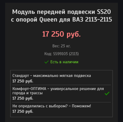

Вот нашел стойки которые заказывал

Gagarin51 писал(а):Вот нашел стойки которые заказывал
Так ты с опорами поставил...??? Тогда я вообще нифига не понял...
Сообщения: 16116
Дык а стойки то заказывал вместе с соответствующими опорами? Их, опоры эти, и установил?

Да опоры с комплекта стоят. Заказывал все в сборе.
