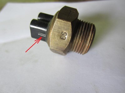

Ищи сильнотоковый
66-й.
Он с выступом на изоляторе,ну и обозначение 66.
Датчик вентилятора 66.JPG |

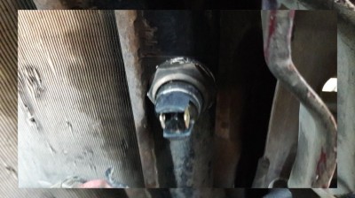

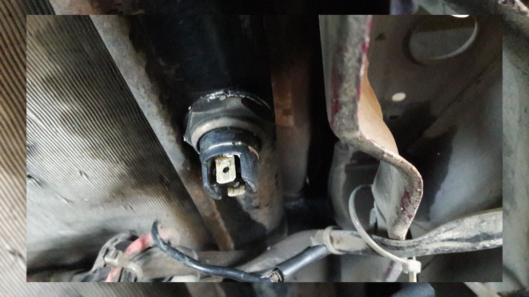

Мой датчик не похож не на 108 или 66.Выступа нет(слаботочный?) мариковки нет.Гайка тоже не похожа.

Сообщения: 47919
Спутник-93 писал(а):Мой датчик не похож не на 108 или 66.Выступа нет(слаботочный?)
У тебя импортный датчик,потому непонятно слаботочный он,или нет.
Спутник-93 писал(а):мариковки нет.
Маркировка есть на гранях гайки,но она мелкая.

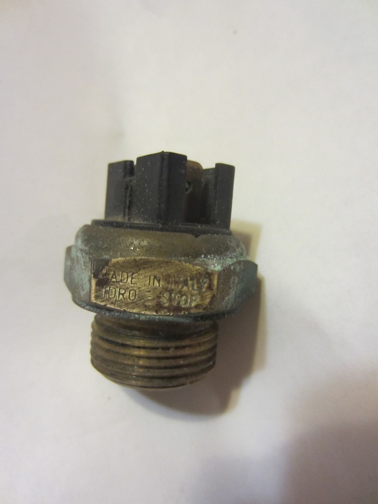

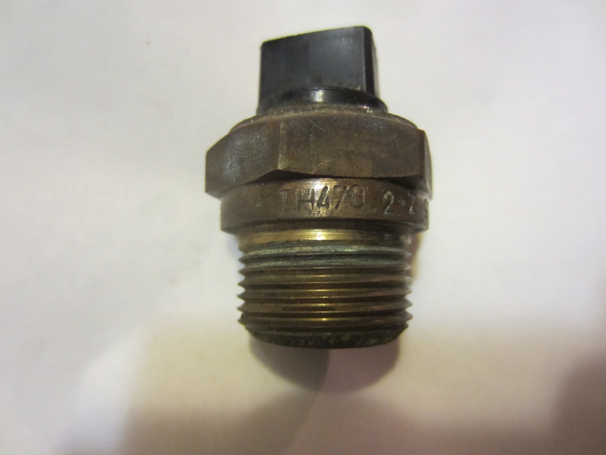

Вот пара импортных датчиков,где обозначение либо мелкое,либо не на гранях,а ниже на пояске :

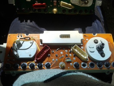

Ну я кратоко это описал.Я их откручивал оценивал состояние.Там нет коррозии.Всегда сухо.Приборка горячая.Даже резисторы чуть припаленные.Н фото видно маленькие гайки.

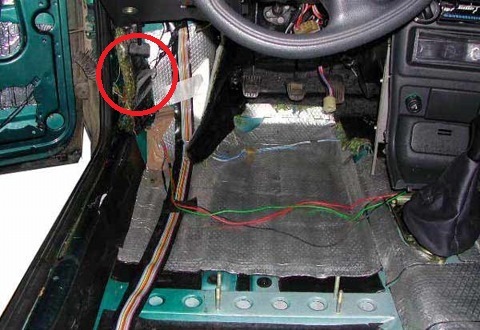

У меня только такая точка есть.Как на фото у вас не видел такой.

Сообщения: 47919
Спутник-93 писал(а):Как на фото у вас не видел такой.
Конечно не видел.
При ВП эта точка за приборкой под торпедой.
Ищи потерю пробником.

Разобрал все приборку, добрался до массы.Коррозии не было, но вот была странность все массовые провода сходились в один тонкий.Я перепаял на провод большего сечения.Эффект есть, стало все ярче и бодрее работать.Глюки больше не возвращались.Спасибо.
