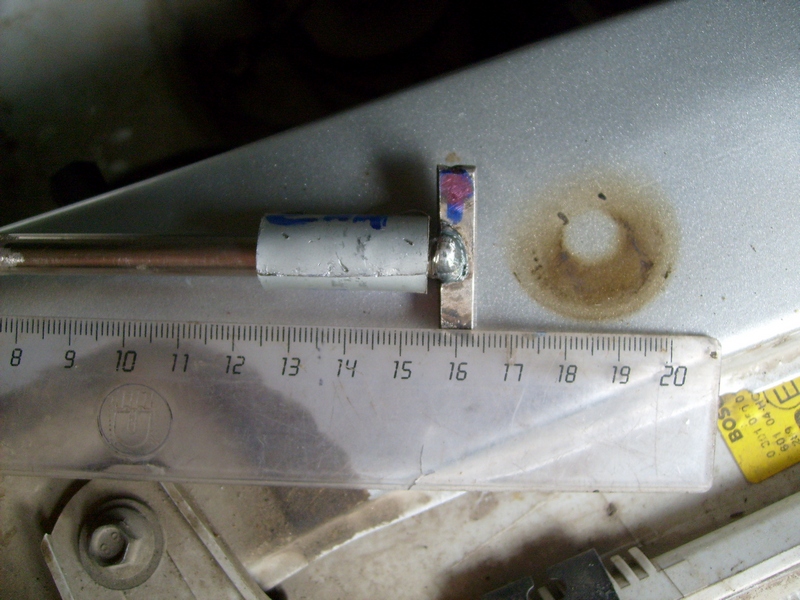

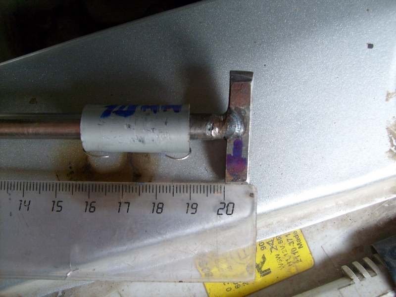

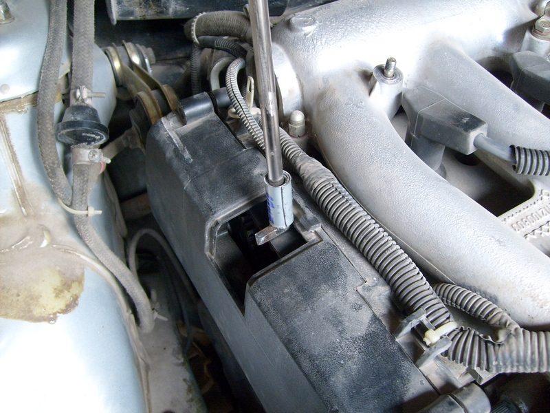

Инструмент, давим 10 кг "на глазок", мотор прогрет 85-90.
Стартовый зазор при монтаже на холодном двигателе 15-16мм.
Размер файла: 293.33 KB
Просмотрено: 409 раз(а)
Описание: Этот зазор вычитаем.
Размер файла: 277.6 KB
Просмотрено: 356 раз(а)
Размер файла: 322.49 KB
Просмотрено: 349 раз(а)
Описание: Зазор на "горячую", чистый 10мм.
Высота перекладины кожух-ремень 6-7 мм.
Размер файла: 258.6 KB
Просмотрено: 345 раз(а)
Последний раз редактировалось: BilliBons (19 Июня 2011 13:51), всего редактировалось 2 раз(а)

BilliBons писал(а):
Инструмент, давим по мурзилке 10 кг на глаз.
Это дурацкий способ.Проверенно.И выводы неоспоримы.По "мурзилке" ремень дичайше перетянут будет.
Vakan,попробуй поменять шестерню коленвала.
BilliBons
Cobusca писал(а):
На "холодную" натяг 15-16мм. Там написано на "горячую" 10мм (заметь , не 5,6мм). Немного непонятно, согласен. Правлю подписи к фото.

А почему такую широкую лопатку используешь для измерения, в инструкциях же написано шириной 3мм...
