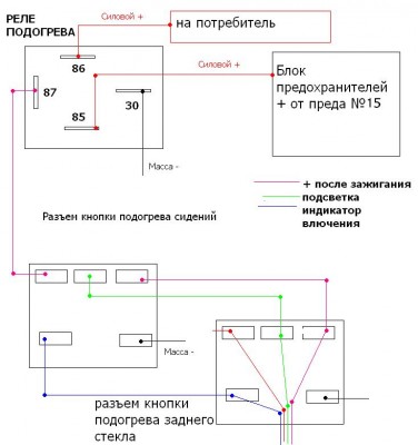

вариант 1 через доп канал сигналки, через реле параллельно штатному включению , очень заморочно! (ИМХО не стоит выделки).
Вариант2 Если установлен штатный подогрев, то вряд ли получится,из-за блока управления. Возможно получится если у Вас европанель, установить кнопки с ВАЗ2115, эти кнопки с фиксацией. Ставите их в разрыв + после зажигания (условие управления вкл. и выкл, и отключения при выкл зажигания) этот плюс делаете управляющим на реле. Проше всего от кнопки обогрева заднего стекла.

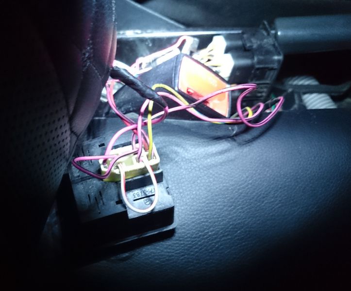

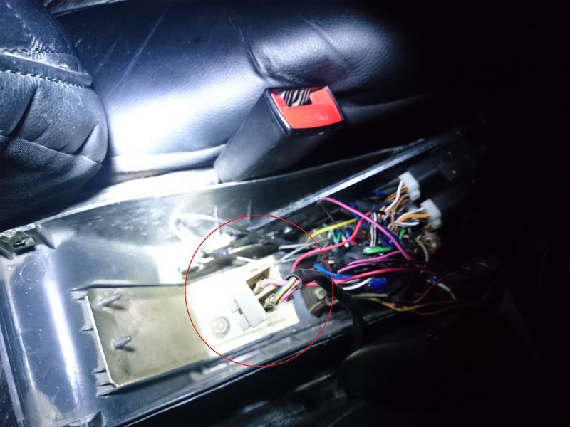

Несколько дней веду работы по улучшению печки, ремонту и установке доп прикуривателя в место штекера переносной лампы, попытке подключить электрозеркала и подключению проводки на подогрев сидений, и тут столкнулся с проблемой, есть только один штекер, на левое сиденье, а второй не могу найти. Посмотрите по фото, может сможете помочь...
Вот три провода идут к одному из сидений, и оно работает.
Вот штекер к которому идут эти провода (обведен красным).

Саид
скорее всего под консолью зажат где .то или под коврами. его не пожет не быть(если не выдрали)
