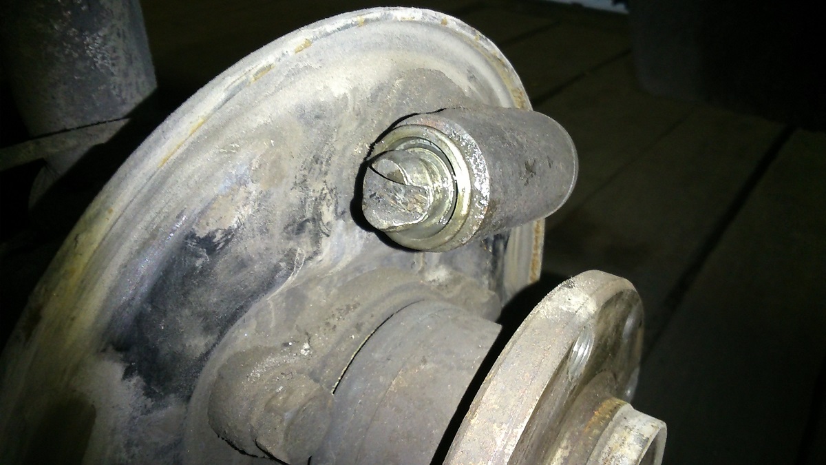

Проблему решил. Сегодня решил посмотреть состояние задних тормозных цилиндрои и оказалось что они оба пришли в негодность,нестал заморачиватся с ремкомплектами,купил новые,заодно и передние колодки поменял.

Рена
Сообщения: 8190
a9763 писал(а):Проблему решил. Сегодня решил посмотреть состояние задних тормозных цилиндрои и оказалось что они оба пришли в негодность
А как ты определил, потекли, не тормозили?
a9763
На форуме 10 лет
Сообщения: 17
Откуда: Кузбасс Л-К
Авто: Hundai Solaris 2G
Рена писал(а):А как ты определил, потекли, не тормозили?
потекли,аж резинки раскисли. Не тормозили они у меня уже полгода,просто зимой нехотел ГТЦ ремонтировать и ездил так,видимо застоялись,а тут я ГТЦ перебрал,пару раз тормознул и они потекли,а может время пришло как никак 140 000 никто их не трогал.Я колодки то задние первый раз прошлым летом менял все было сухо вот и не грешил на них

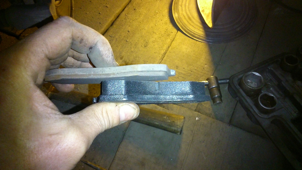

Прокачал самотёком, вроде нормально, заметил косяк - колодки.
Поставил старые, всё равно тянет влево, думаю ГТЦ виноват.

Лысик
Сообщения: 12151
Рена писал(а):всё равно тянет влево, думаю ГТЦ виноват.
доедь на стенд и станет ясно кто виноват.Или на дорожку,присыпанную песком и товарища с собой.
