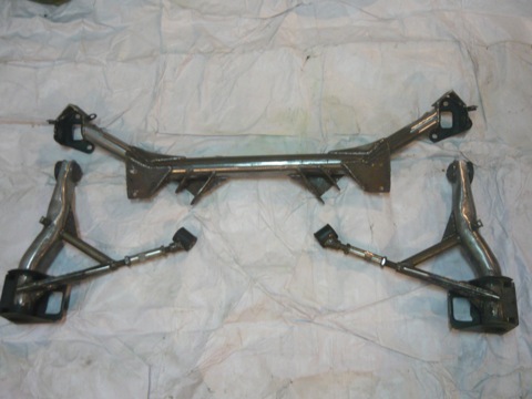

я делаю вот по такому подобию себе ща балку - да прибудет независимая подвеска
все детали с амортизоторов с рулевых передней подвески и с самой старенькой балки
которую не жалко , а вваривать в центр балки кусок металла это кащунство
сварка в тех местах изменяет структуру металла и + еще теперь будет излом по краям балки
сапромат на отлично знаю, знаю что сказал можете спорить но я против такого вмешательства

Хм, независимая подвеска это интересно... А готовые варики продают где нибудь?

х123ас писал(а):Хм, независимая подвеска это интересно... А готовые варики продают где нибудь?
В торгмаше за 100 кусков

нет не нашел ничего
даже чел который раньше делал подобное -не ответил
все делается аргоном так как сварщику он больше по душе
у меня как раз балка с согнутой центральной частью была вот и расчленил на запчасти ее .... фоткэ будет но позже
боюсь вдруг испытания пройдут не очень себя покажет
кому нужен стаб может передний ставить на такую конструкцию влезает - у меня пока проблема с выхлопом, такая задняя балка усложняет снятие и замену выхлопной трубы
чертеж пока засекречен все с собственной машины
единственное я не понимаю пока почему получается все время минусовой развал
Djumajy

Serg_x писал(а):х123ас писал(а):Хм, независимая подвеска это интересно... А готовые варики продают где нибудь?
ого
там же конечно все по серьезнее
значит стоит своих денег
дэф года 2011
Сообщения: 27212
Авто: Сид + ATV
Djumajy писал(а):там же конечно все по серьезнее
То, что я вижу выше на фото очень похоже на торгмашевскую независимую подвеску...
