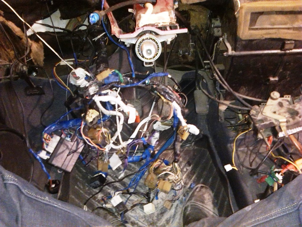

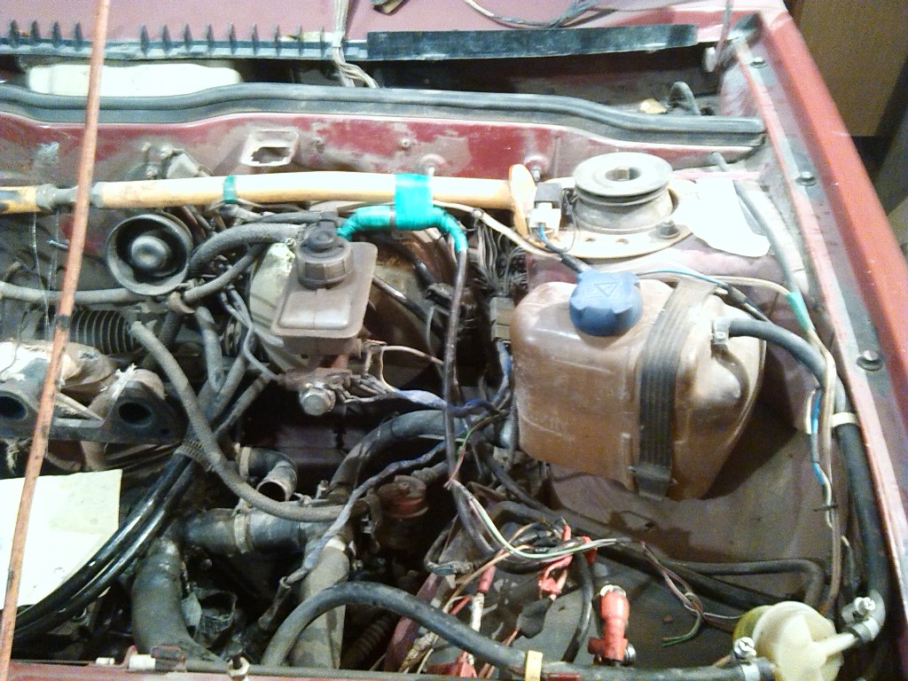

На выходных торчал в гараже, прибрался, ну думаю надо браться за дело))) Скинул торпеду и начал потихоньку акуевать от неё... всё в изоленте на скрутках, хз чо к чему, думается мне всётаки буду менять проводку всю. Менять хочу потомучто заипался я с ней
Вот только вопрос, новой на низкую панель не найти, я думаю, какую ставить? Панель и торпеду менять не хочу. ЧЯ тоже сгнил, я его 5 лет назад пропаивал уже... Кароче хз, какую проводку ставить с меньшим гемороем?

Сообщения: 24520
Откуда: Лазаревское
Попробуй всё же найти для НП проводку ,всю остальную придётся кроить

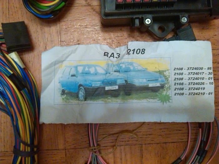

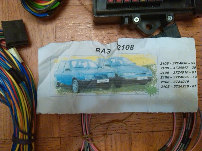

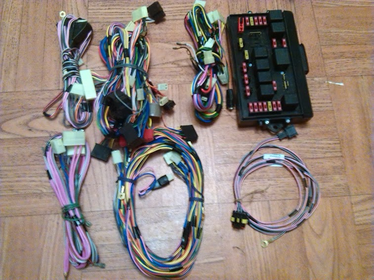

Приехала проводка вся
Так же заказал в ОКБ Двигатель не бояный валег с базой 37мм

diimm писал(а):Приехала проводка вся
тогда надо было и приборку вдо брать...
