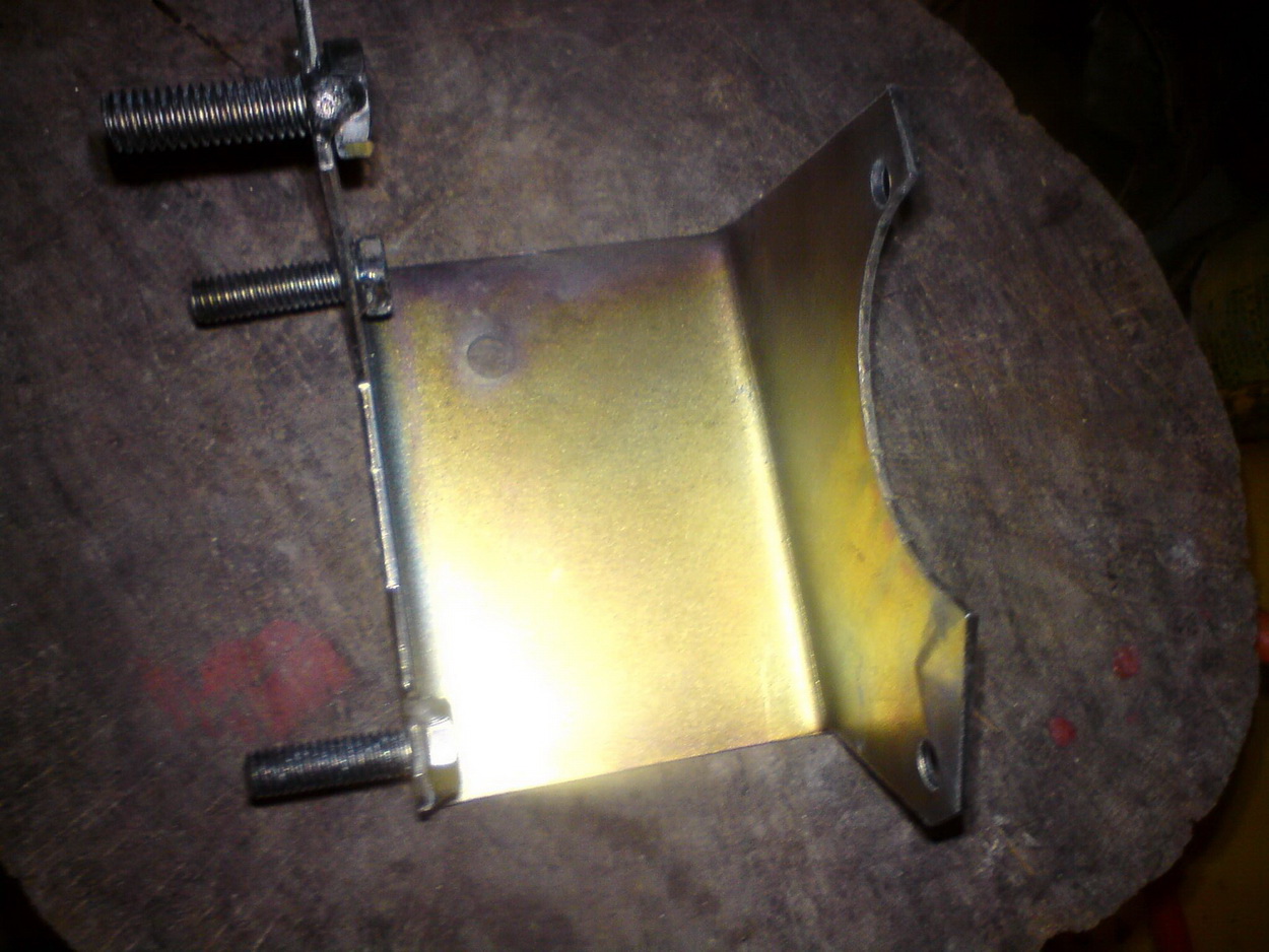

wsww
В установочном комплекте "Фрост" есть кран, который устанавливается в систему охлаждения.
Вопрос: Присобачивается ли к нему моторедуктор привода воздушной заслонки отопителя, или надо чето мутить?
Дело в том, что комплект стоит в коробке в гараже, и не охота разбирать авто, вдруг вылезет косяк.

Killer Speed
если кронштейны все в комплекте - то присобачивается. Провода удлинить только нужно.
wsww
В смысле кронштейн крана отопителя? Есть какой-то. В инструкции по монтажу фото не четкие. Если есть у кого фото, пожалуйста выложите, как эта муть выглядит в сборе.
wsww
Killer Speed писал(а):
Описание: Это он?
Размер файла: 330.83 KB
Просмотрено: 249 раз(а)
wsww
Это кронштейн крепления моторедуктора к крану отопителя?
Killer Speed
да, оно самое.
