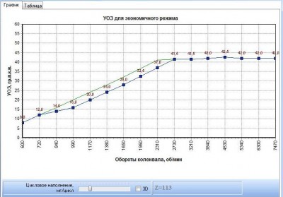

Для мягкости попробуй уоз эконом режима(до 2000об) поменьше сделать до 220мг/ц(примерно как на картинке чтоб все графики были до 220мг/ц). Ну и режим хх без излишеств.
Или я могу сделать, если напишеш на основе какой серийки хочеш прошивку.

d.dmitry писал(а):Для мягкости попробуй уоз эконом режима(до 2000об) поменьше сделать до 220мг/ц
В этом диапазоне есть резкие скачки УОЗа немного сровнял там - вроде получше стало. Одновременно с этим БЦН и поправку откатал.
Сделал все сразу и не знаю, что помогло смягчить, но дергать стало плавнее.

Отличная идея скинуть УОЗ
Это чтобы экономичный режил стал неэкономичным?
AMAROCK
Сообщения: 9063
Авто: колхозный джип
Serg_x писал(а):Отличная идея скинуть УОЗ
Не кипишуй. Я там приподнял немного, в узком диапазоне...
