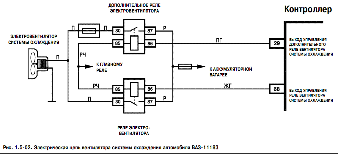

ну дак че,кто-нить нормально-рабочую,подробную схему сваяет?желательно с доступными сопротивлениями,а не от Ауди-Шмауди,ну нет у нас разборок,а новые
, две темы перечитал,так и не отдуплился че к чему для инжа
эту хрень можна втулить?
вот-бы поподробней

Всю тему не осилил, многабукв, но предлагаю так сделать, может уже кто-то предложил
1)Сделать две скорости, первую через переменный резистор (от печки карбовой самары). Надо просто выбрать какую скорость 1-2-3
Точнее 1 или 2...третья и так включится
Эту скорость включать с штатного датчика (контактного), стоящего на радиаторе. Но туда поставить датчик от классики.
Получится что как тока температура превысит определенный уровень , подключится низкая скорость вентилятора
2)Установить (врезать) куда то датчик от самары, он будет подключать с помощью реле напрямую.
Единственно не понимаю куда можно еще один датчик врезать

Сан-Саныч писал(а):Единственно не понимаю куда можно еще один датчик врезать
Другой датчик мозги включают на инжекторе.

Вот калиновская схема, но в ней криво нарисовано сопротивление и вентилятор управляется по плюсу.
| kal ohl.GIF |
Схема охлаждения калина (двухступенчатая). |

Rover_61reg писал(а):Уже ведь где-то обсуждали
понимаю что обсуждали,
,получается надо тянуть еще один провод от датчика класики\реле на штатный провод вентиля...вот это и заводит в заблуждение
Rover_61reg писал(а):в Перми летом так жарко, что не справляется штатная система охлаждения
этим летом карлсон молотил как угорелый,да и половину лета провожу у родственников на юге(крым),
В@ся писал(а):вот-бы поподробней
Заказываешь в Дубне этот блок "ЭКОМ",покупаешь к нему обычное автомобильно реле и резистор вентилятора от Калины.
Все подключаешь по схеме ссылки.Калиновский резистор в разрыв провода схемы от контакта реле на плюсовой провод штатного эл.вентилятора радиатора.Реле располагаешь рядом с АКБ за левой фарой.Блок "ЭКОМ" располагается в салоне.Очень неплохо заказать в той же фирме и звуковой сигнализатор перегрева двигателя.
http://signalizator.chat.ru/
Подключается он к тем же точкам,что и резервное включение вентилятора,а почти со 100% точностью предупредит звуком о критическом нагреве двигателя.
Возможно Дубна уже выпускает эти два прибора в одном корпусе.Было бы очень удобно.По крайней мере несколько лет назад на страницах "За Рулем" подобный прибор в разделе "Новинки" описывался.

т808 писал(а):Все подключаешь по схеме ссылки
схеме блока ЭКОМ\КАСКАД или с этой страницы
т808 писал(а):Калиновский резистор в разрыв провода схемы от контакта реле на плюсовой провод штатного эл.вентилятора
тупо на фишке возле карлсона найти "+" и туда врезать,так?...дак тогда и при сигнале с ЭСУД вентиль включится через резистор...,или я полный идиот...
к главному реле,это которое главное?в салоне или ЧЯ или где...
