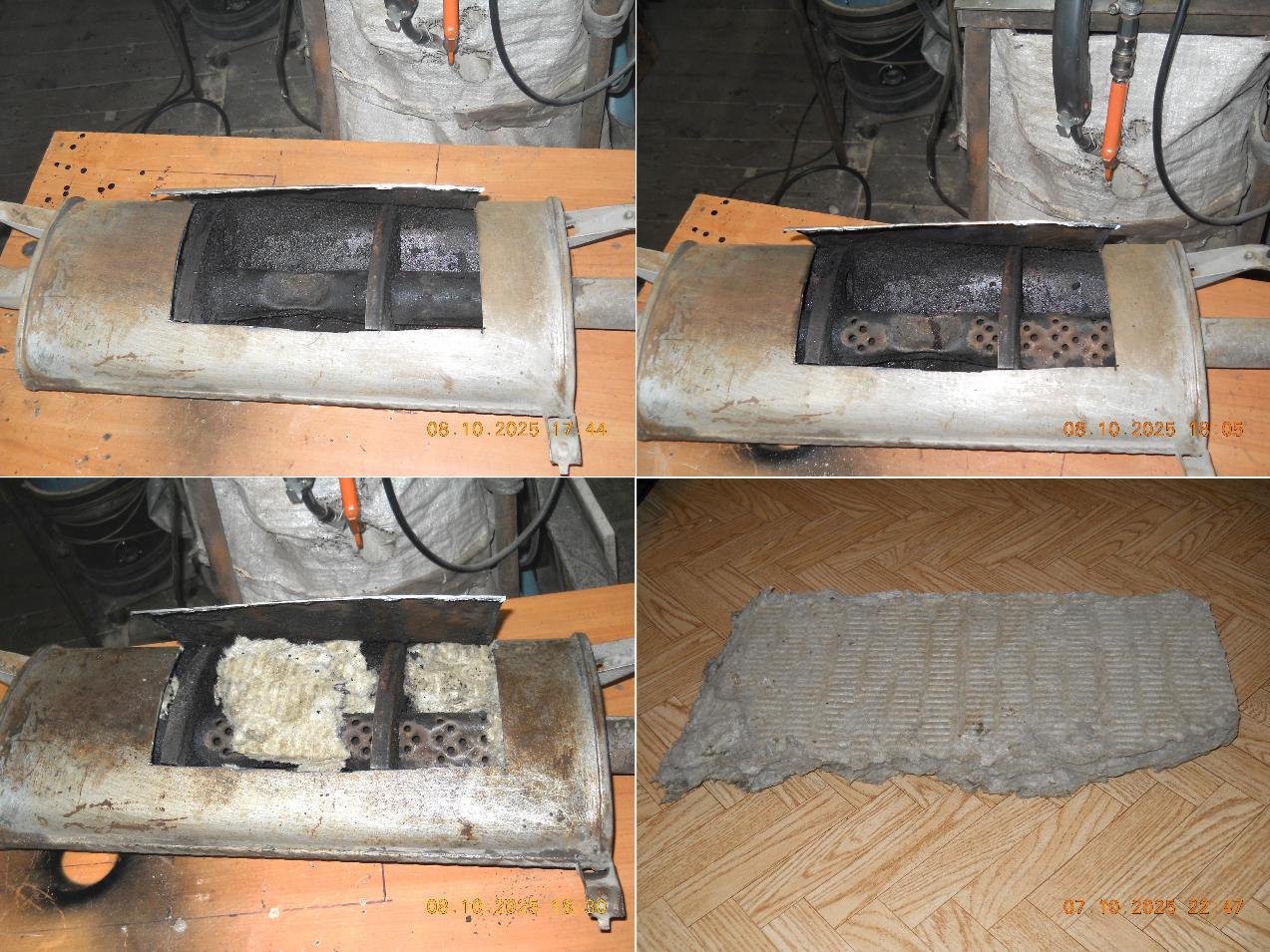

В декабре 22-го после нескольких заварок-переварок старого глушителя я поставил новый, марки "Автоглушитель" (артикул АК21081201005).
Он сразу стал неблагородно "ворчать". Спустя 2,5 года машина встала на ремонт и простояла во дворе всё лето. Когда наконец завелась, "ворчание" стало ещё и громким. Решил, что глушитель прогорел перед ремонтом, а я и не заметил. Доехав до гаража друга, снял глушитель для заварки. Осмотрел. Он оказался целым. Только вода внутри переливалась. Просверлил дырку для дренажа. Звук не изменился.
Я не знал, как устроен глушитель, и предположил, что от воды сгнил звукопоглощающий материал Very Happy Достал с чердака кусок минваты размером 60*25 см (на фото). Вскрыли с другом глушитель. Он оказался прямоточным. Но с выдумкой. Труба в одном месте сплющена с четырёх сторон. Если посмотреть в трубу, видно что-то вроде четырёхконечной звезды. Выяснил, что в глушителе должны быть только трубы с перфорацией и перегородки. Но эксперимент решил завершить. Друг сказал, что минвата вполне подойдёт, и что некоторые вообще паклей набивают Smile Перед набивкой думал понасверлить дырок по обе стороны сплющенного места, но выяснилось, что кернер легко пробивает трубу. Им и сделал перфорацию. Сильно набивать не стал, использовал треть куска минваты.
Звук стал приемлемым. Не знаю, что повлияло - минвата или перфорация, но эффект близок к идеальному.
Осталось написать отзыв о халтурной запчасти на Автодоке.
Боюсь, что в этой минвате будет всегда полно воды, со всеми вытекающими... И дырочка не поможет... Pardon
Из этой дырочки на моём прям капель летом была... Таксисты на парковке: у тебя что-то там капает, и дым в асфальт струйкой... Very Happy
Думаю что это надо было выкинуть.Это не глушитель,это труба с нашлепкой в виде банки.
Сейчас из-за перфорации вся влага с выхлопа будет пропитывать вату.Быстрей сгниет,но может оно и к лучшему.А зимой еще и замерзать будет.
Кстати... Хорошо, что немного напихал. А то бы глушак сильно потяжелел.

витмар писал(а):
Это не глушитель, это труба с нашлепкой в виде банки
Раньше не задумывался, а сейчас смотришь на глушитель и понимаешь, что это - кот в мешке. Рентгеном же не просветишь. Хоть бы честно написали: прямоток. Или ещё честнее: бюджетный прямоток.
Конечно, эксперимент возможен только при наличии дружественной болгарки и сварки. Чтобы не накладно было.

Если уж чем и набивать глушитель, то токарной стружкой из нержавейки. Только плотно, чтоб не звенела. У меня так друган на Калину сына глушак с "нуля" сварил... из нержавейки, включая все трубы. Из родного остался только выпуск с катом. На вкус и цвет, конечно, товарищей нет, но лично мне звук понравился. Не громкий, но при этом такой ... солидный что ли... басовитый, типа серьёзная машина. Smile

Взял себе недавно CBD с алюминиевым или нержавеющим покрытием, не ставил еще.
А эта вата имхо наберет воды и будет препятствовать выходу газов через отверстия, то есть создавать ощутимое сопротивление, мощность двигателя может снизится.
А если вода замерзнет, то может вообще перекрыть выход газам... а может от расширения и глушитель разорвать Smile
