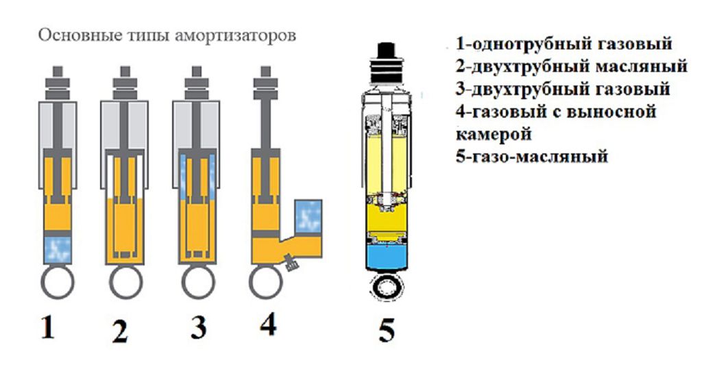

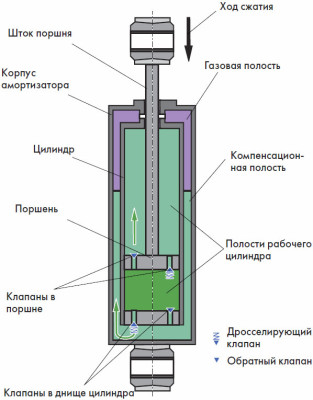

Стойку сам ни разу не разбирал. Но после твоего поста картинки посмотрел. Наш картинка 00 первый? или третий? Или картинка 01? Ну т.е. я понимаю, что масло особо не сожмешь. Значит как-то иначе должен вопрос решаться.

В ваших схемах первая картинка это однотрубный амортизатор. Вторая это наш просто масляный амортизатор( газовый подпор отсутствует), третья картинка это газомасляный амортизатор. И по четвертому можно поговорить, но к авто он практически не имеет отношения. Примерно такая схема применялась на каком то ситроене
То есть вторая и третья картинка это "наш" амортизатор. Изначально на самару ставили разборные не газомаслянные стойки. Скопинский завод с 15 года научился делать газомаслянные и неразборные стойки, вероятно, они могут встретиться в продаже.
.Следует отличать стойку от амортизатора
Как же решается вопрос? Основная задача это сжатую пружину резко не отпускать. Погружаем шток вовнутрь амортизатора( при езде весом авто при наезде на препятствие). Часть жидкости выдавленной уходит в "простенок". Теперь сжатая пружина начинает вытаскивать шток( поршень) назад. На пути тока жидкости ставим препятствия и получаем силу, которая удерживает пружину. Чем больше сила , тем жестче амортизатор.
Не могу не сказать, что все силы возникающие внутри амортизатора не предназначены для поднятия автомобиля( они есть там , но не предназначены). Чуть позднее попробую редактировать текст для люпен пролетариата, трудовиков - механизаторов
