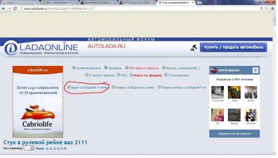

И прошу прощения за вопрос не в тему, после ответа подредактирую пост, не подскажите как на данном форуме увидеть список тем за которыми я слежу?
Заранее большое спасибо за ответы.

по поводу скрина, этот пункт видел, но это не совсем то что надо, т.к. бывает я начинаю следить за темой не написав там своего поста, просто добавил в список отслеживающих тем.
обычно есть на форумах кнопка показывающая список тем на которые я подписан....

Григорий86 писал(а):обычно есть на форумах кнопка показывающая список тем на которые я подписан....
Слева внизу страницы ссылка
Следить за ответами в теме. Только не очень удобно. Проще сделать пост в интересующей теме, например: "Подпишусь" и смотреть через "Ваши сообщения в темах".
