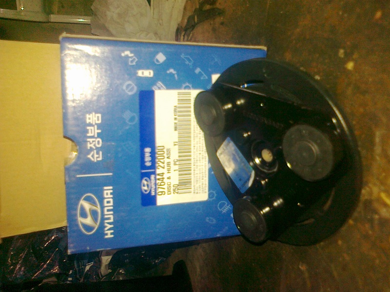

макс331
-Viewer- писал(а):
1) Прижимную пластину кондиционерного компрессора. Она содержит (вернее содержала) резиновые втулки, которые выплавились и растерялись. Пластина мегаэксклюзивная, примерно похожий (не факт, что центр переклёпывать не придётся) вариант с Хундай-Акцента - 2500.
Подшипник шкива компрессора заодно посмотри. Была такая хрень, когда из за развалившегося, но не заклинившего подшипника, расплавились эти резиновые втулки прижимной пластины. Плюс там в катушке еще плавкая вставка стоит, которая тоже при перегреве может вылететь.
На замену брал такой: HYUNDAI/KIA 97644-22000 Кожух шкива компрессора кондиционера. Но центральную часть переклепывал и сваркой прихватывал.
Тема Good Удачи с машинкой)

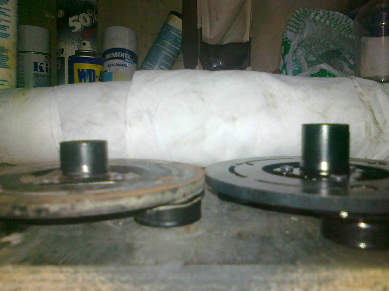

макс331
-Viewer- писал(а):
Это хреново, потому что я тоже нашёл именно такую пластину Smile. Заказ пока не отправлял, т.к. сначала хотел снять свою (или хотя бы влезть и протереть тряпкой) и поглядеть чего на ней написано (хороших фоток в инете нету, блин), вдруг получится заказать именно её.
Вот фото пластины и сравнение с нашей. У нашей центральная часть короче. Укоротить там тоже получиться... сейчас правда уже не вспомню почему)
А подшипник у меня тоже был новый... и даже крутился нормально) Только когда открыл его, там все шарики в кучу были). Сомневаюсь что электрический косяк нагреет муфту до такой степени, что резина обгорит на пластине. Быстрее электрическая часть муфты из строя выйдет.
Нагреет, причём влёгкую. Она ж буксует железо по железу и так 5 раз в секунду, т.е. покуда я обратил внимание на странности в работе, набуксовалась она вполне конкретно, судя по цвету обгорелой грязи, может даже грелась докрасна.
Катушке при этом ничего не сделается: форсунки вон с какой частотой вкл-выкл - и нифига. Тут такая же катушка, только более злая.
Пластину, понятное дело, если не найду родную закажу акцентовскую. Тут я исхожу из того, "зачем колхозить если можно не колхозить" Smile, ну а если "не колхозить" нельзя, то я нифига этого дела не боюсь Smile.
