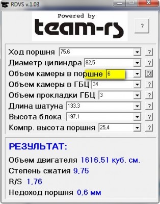

подсказывайте, какую прокладку ставить нужно? заранее до ремонта была куплена обычная толстая. головку децл шлифанули, на сколько точно сказать не могу, но мастер сказал меньше 0,5мм. на спец камне каком то елозил. блок отшкурю, или камнем почухаю чуть, чисто подчистить.
блок расточили под 82,5. поршни приоро стк. шатуны соответствующие.
ввиду своей неопытности нуб вопросы: толстая тонкая? что там будет со степенью? бенз какой нужен будет? встреча(поршень головка клапан) вероятна? может эти вопросы отпадут после того как вымою блок накину колено поршень шатун...

См. здесь и несколькими сообщениями ниже. Но вообще тонкая сама по себе лучше, во-первых выше степень, во-вторых меньше склонна к прогарам. Степень высчитывать надо, для чего нужны параметры поршней. А с бензином можно определиться опытным путём: заливаешь 95-й, на 4-й передаче с 2 тыщ оборотов сильно газуешь. Если не бренчит и вроде разгоняется, пробуешь то же самое на 92-м. Не "забрякает" (брякает очень недолго, слушать внимательно надо) и разгон точно такой же - можно пользовать. Но скорее всего будут и брякания, и "ващще не едет". Также можно поглядеть по приборам: параметр "отскок угла по детонации" на разных бензинах.

в общем почитал интернет, что только там не пишут с этими степенями поршнями. у кого то 11 у кого то почти 11 у кого то 10,5 у кого то втык без втык на этих поршнях. считаю этим калькулятором, и у меня даже до 10 не доходит. уже загнался... что делаю неверно? объем в поршне сам намерял около 7... и втыкнуться в головку не хочется...

читал с интересом. понял то, что нужно кинуть головку и так примерить. говорил с нашими местными, они говорят ставь железку, ничего не будет.
короч запарил себе голову и другим)

Gordan писал(а):нужно кинуть головку и так примерить
Самый оптимальный вариант. Потому что если поршнём нечаянно даст по башке, в помойку уйдёт считай весь двигатель и лучше стопиццот раз перестрахериться.

Оп! Начал собирать. прикрутил колено, пару поршней накинул без колец, положил головку сверху, покрутил, недоход децл есть, промерил пластилином и думаю что там без прокладки около пол мм есть места до головки.
пытался сфоткать поверхность блока, но нужен норм фотик, а не тел...
поковырял ножичком чернь,что на фотках, и блин там ямки...
короче видимо приоро прокладка отпадает...
