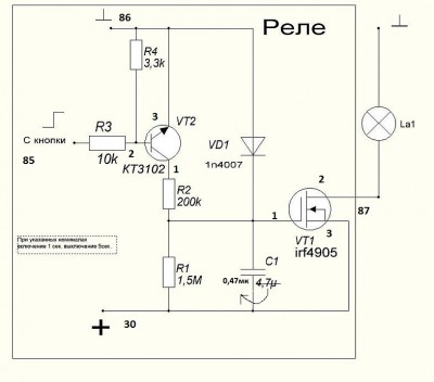

скажите, пожалуйста, что я делаю не так? у меня получается, что все время включен свет...
спаял так, как подрисовал в вашей схеме, только конденсатор не нашел на 4,7 мк, поставил на 0,47, транзисторы нумеровал слева-направо если смотреть на надписи...

Xsandrik
Мала ёмкость. В десять раз меньше положенного. Ищи кондёры номиналом 4,7 мкФ

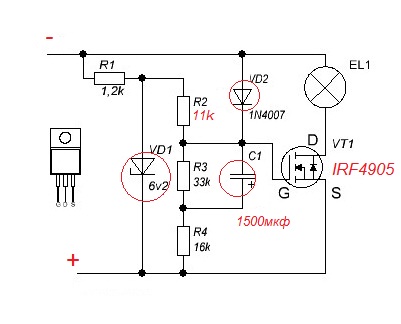

Добрый день собрал схему на стр.1. Вместо конденсатора на 47мкф, поставил на 470мкф. Хотел что бы включение было более заметное на глаз. Однако появилась задержка перед включением. Длительностью примерно 1 минуту. Пока напряжение на затворе не достигнет -4В. Что можно сделать что бы избавиться от задержки и оставить сам плавный розжиг?
дэф года 2011
Сообщения: 27212
Авто: Сид + ATV
boooka
Поставь низкоомный делитель на 4 вольта, и запитай от него затвор транзистора через диод. Тогда он будет быстро заряжаться до 4 вольт и далее медленно, как положено.

Вот немного поковырялся, что получилось выкладываю. В расчетах не силен. В схемах тоже.
Сейчас должна работать схема? То что дополнил выделил красным.

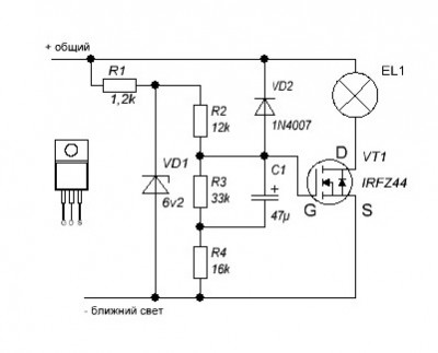

Авто: Nissan AD
Добрый день. Взяв схему за основу и немного поэкспериментировав, пришел к такому же результату - напряжение надо стабилизировать, т.к. транзистор начинает открываться на 3.5В и к 4 В полностью открыт. Чтобы небыло большой задержки надо и вывести диапазон зарядки конденсатора как раз на эти величины (ну до 5 В на всяк случай). Только я делал для схемы с общим плюсом, но это в общем не принципиально.

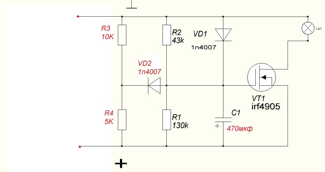

Andynovosib писал(а):Andynovosib
Схема зачет, плюсов и спасибо что то не смог найти. Только я ее на IRF 4905 переделал. И сделал более плавное включение примерно 2 сек. Думаю 2 секунды большого вреда не сделают. Сопротивление R2 уменьшил, по тому что напряжение включения транзистора было маленько повыше, чем у твоего. И была небольшая задержка включения.
Но опять нашел к чему придраться. При повторном включении, если прошло не очень много времени. Пока конденсатор не успел разрядиться полностью. Лампа загорается в полный накал. Что можно сделать что бы конденсатор разряжался быстрее?

Andynovosib
Сообщения: 3
Откуда: Новосибирск
Авто: Nissan AD
я думаю что на практике никто не будет включать-выключать непрерывно свет, поэтому нет смысла разряжать конденсатор быстро.

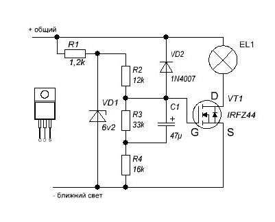

а у слишком долгого загорания ламп есть оборотная сторона - как здесь уже говорили при переключении с дальнего на ближний целых 2 сек вы будете без света, что при скорости на трассе хотя бы 60 км/ч не есть гуд. Я подумал и еще малость доработал схему, чтоб избавиться от этого эффекта, вот выкладываю для схем с общим минусом.

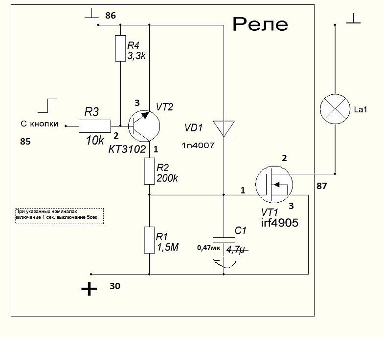

Попробовал включил схему под нагрузкой (. Задержка при включении вылезла еще больше. Почти минуту. Убавил емкость. Все равно задержка секунд 10 осталась. Что можно с ней сделать?
Andynovosib
Сообщения: 3
Откуда: Новосибирск
Авто: Nissan AD
Я собрал себе в точности по этой схеме, все работает, единственно две собранные схемы работают несколько с разными задержками ( на вид когда включаешь одновременно лампы зажигаются по разному), я думаю это из-за разброса номиналов резисторов - их нужно подбирать если это критично, и транзисторы могут тоже быть маленько разные, один у меня вообще до конца не открывался при 5 в на затворе - брак. Вот у него задержка как раз и была несколько секунд на зажигание. Очень хорошо видно работу схемы если подключить паралельно стоку-истоку лампочку ватт на 20-35.
Strikervoo
Сообщения: 34
Авто: 21124

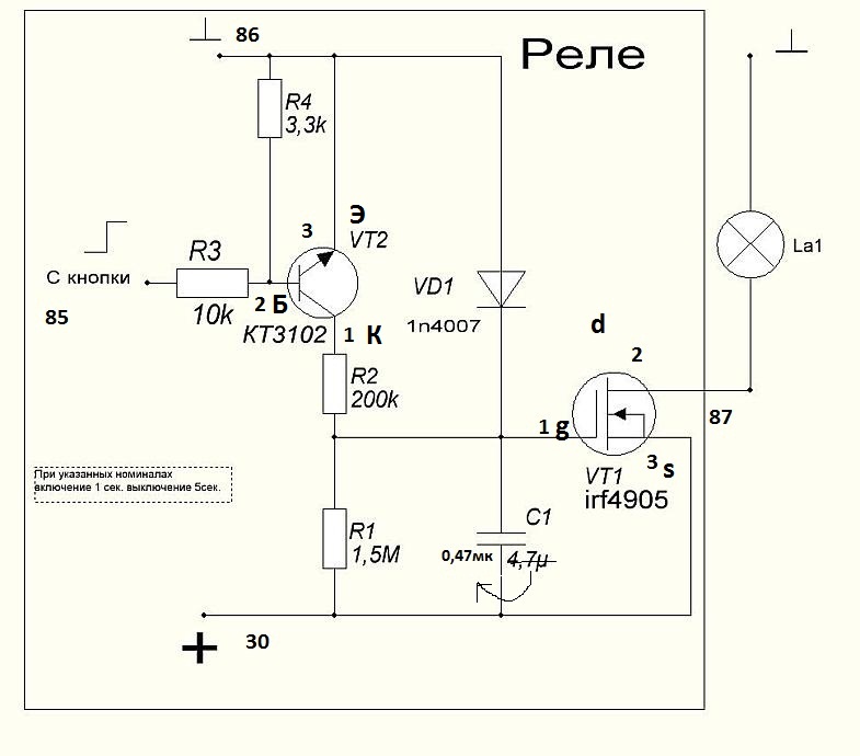

помогите настроить данную схему:
1)включение было по плавней!!!
2)выключение было по быстрей
| __210.jpg |
69.21 KB |
538 раз(а) |
!Lnur
Сообщения: 7744
Strikervoo, R1 уменьшай, R2 увеличивай, а конденсатор скорей придётся увеличить, а не уменьшить.
