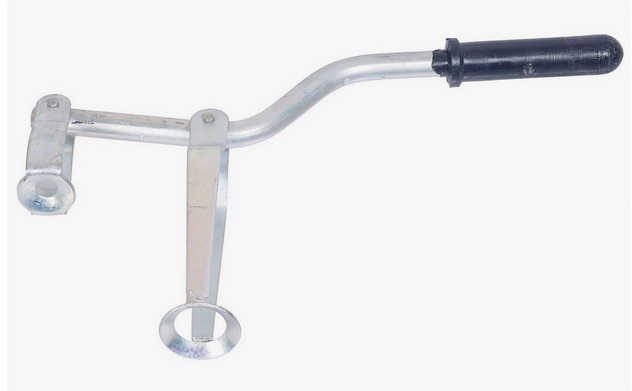

Оловянный пруток нашел, очень удобно.
Купил вот такой рассухариватель, намного удобнее предыдущего. А тот с красной ручкой мне тем и не понравился, что он давит под большим углом и можно повредить постель.
При снятии колпачков иногда цеплял щипцами ножку клапана, ее ведь там просто не поцарапать, она коленая верно?

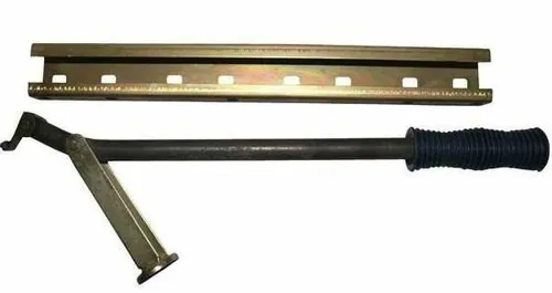

Dmitry_Cat писал(а):Взял такой, но так и не понял как им пользоваться....Либо он не на мой двигатель, либо какой-то неудобный...
Как, когда то давно, сказал один форумчанин: "Это не рассухариватель, а кукла-дрочукла", и я с ним солидарен)))
А вот это нормальный рассухариватель

Dmitry_Cat писал(а):Купил вот такой рассухариватель, намного удобнее предыдущего.
Одна фигня, мучает шпильки, давит под углом...

х123ас писал(а):Одна фигня, мучает шпильки, давит под углом
Не блеск,но справляется.Больше бесит гайку на шпильку накручивать.

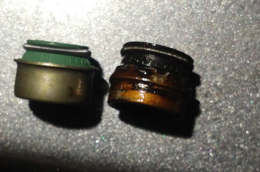

Да щипцы соскакивали. Цанговый сьемник купил им устанавливал мск. Но снять им получилось только один колпачек. А остальные щипцами, ими главное хорошо взять колпачек и медленно покручивая он хорошо снимается.
Оказалось колпачки стоят без четкой металлической юбочки, и поэтому цанговый плохо берет похоже.

Да, этот тоже давит немного под углом, и может слегка поцарапать постель. Но думаю, что площадь постели большая и небольшая царапина не повлияет на работу. Но старался конечно аккуратно
Dmitry_Cat писал(а):этот тоже давит немного под углом, и может слегка поцарапать постель.
В колодец можно вставить полоску пластика от ПЭТ бутылки,свернув ее в цилиндр.

Рассухариватель -
https://ozon.ru/t/qAABdWY
Съемник для сальников клапанов -
https://ozon.ru/t/EMM4rX0
Оправка для сальников клапанов -
https://ozon.ru/t/bJJdj0D
Вот это самый удобный инструмент, для замены сальников. Всё остальное такое себе, я в своё время и рассухариватели калечные использовал, и съемник цанговый с обратным молотком, и щипцы, всё это работает от случая к случаю, то что я выше показал - работает всегда. Рассухариватель я немного модернизировал, пересверлив отверстия для крепления планки, и сам рычаг, и работал им и с 16кл, но потом докупил рассухариватель в форме струбцины, и после работал им (менять сальники клапанов на шестнаре в процессе эксплуатации не приходится, только когда уже снятие гбц с ремонтом).

Вот такие колпачки стояли, справа. А слева такие поставил.

Дымить перестала?

Дымила только при запуске, особо не наблюдал, но вроде нормально. Чуть позже напишу точнее.

Понаблюдал еще, днем и когда машина была полностью остывшая(утром с трубы еще шел пар, не совсем было понятно) все нормально, дыма нет. Ну и вид старых колпачков говорил о том что дело в них, они были задубевшие...
