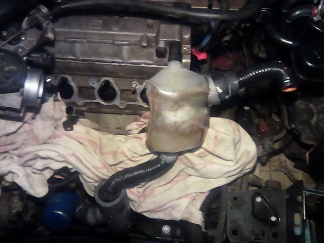

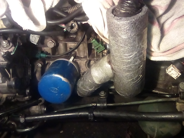

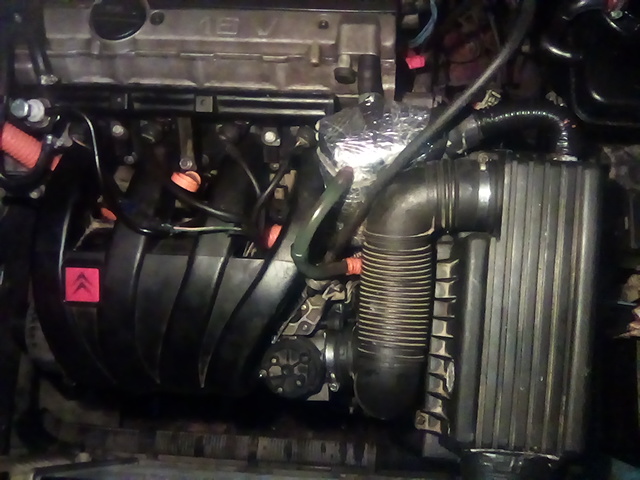

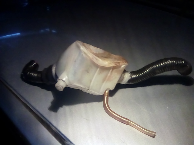

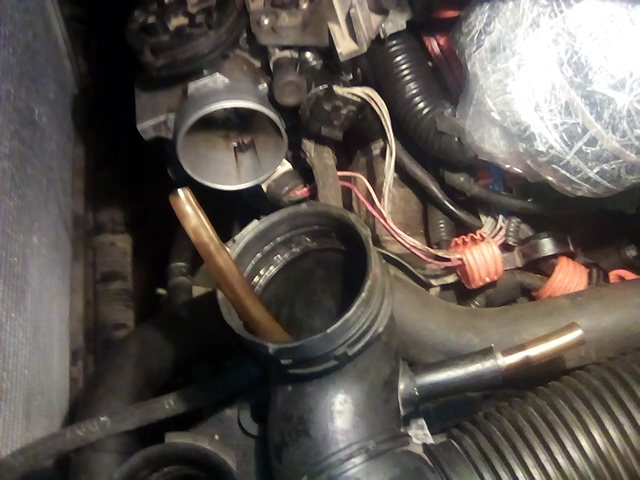

Так... Ну - НАЧАЛОСЬ! ..В смысле - Начали! Цельный день под капотом. Ого.. - Ну да ладно. Начинаю отчёт: Переделываю уклон шлангов, которые теперь более круче уходят вверх (для хорошего слива накоплений в картер) У меня два сапуна снизу картера, поэтому - толстый идёт вверх, а чуть меньший шланг входит в толстый.. Утепляю трубным пенофолом.. Затем изобретаю маслопомойку.. (бачок омывайки от Жигуара) , приделываю необходимые шланчики и нагрев техфеном - вминаю немного бачок (не влазил между фильтром и ресивером) . Затем ставлю этот бачок и примеряю ресивер и все причиндалы. Про секас - молчу (спина до сих пор колом) . Затем претворяю в реальность свою задумку - Отсос картерных газов через канал РХХ!!! Просовываю в гофру воздуховода - шланчик, укрепляю, вымеряю (чтобы входил в канал рхх) . Ну и наконец - собираю всё до кучи. От гофры добавил шланг, который на хх будет сосать газы и воздух на хх из маслопомойки.. Эх, жаль испытать неуспел. Холодно к вечеру, да и герметик на кое каких соединениях - должен схватиться. Вот всё в сборе.. Маслопомойку укутал пенофлексом. Вон квасавица какая, блестяшшая
Теперь вливаю фотки!
Описание: Шланги из картера
Размер файла: 185.42 KB
Просмотрено: 277 раз(а)
Описание: Маслопомоечка из бачка омывайки
Размер файла: 130.33 KB
Просмотрено: 246 раз(а)
Описание: Пришпандорил это дЭло :)
Размер файла: 167.75 KB
Просмотрено: 257 раз(а)
Описание: Девайс отсоса картерных газов через рхх
Размер файла: 177.36 KB
Просмотрено: 255 раз(а)
Описание: Собрано всё до кучи
Размер файла: 177.95 KB
Просмотрено: 245 раз(а)

Мдэээ.... Не удался хфокус с вытяжкой картерных газов через РХХ.... Движок еле завёлся, а бедный РХХ - аж заскрежетал, пытаясь открыть пипетку, чтобы пустить побольше воздуха. А нЭту воздуха.. Хозяин в канал РХХ - втыкнул шланчик ВКГ.. Ну а в остальном норма. Эхх.. Придётся освобождать РХХу, от всякой всячины. Я б всунул тонкую линию ВКГ - прям в ресивер, но тогда обороты будут опупевшие из-за такого присоса. Мда..

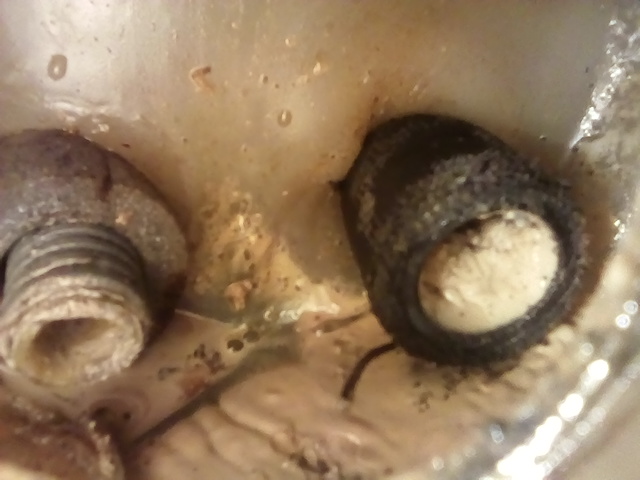

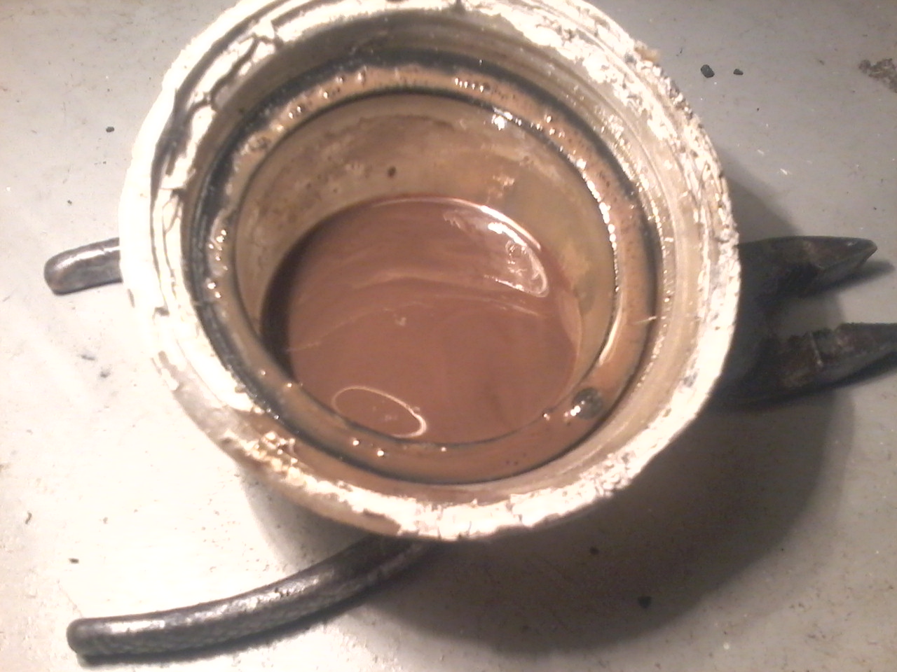

У меня на бывшей маслопомойке, собиралась эмульсия. Вот результат после пробега 200км:
Размер файла: 223.97 KB
Просмотрено: 244 раз(а)

У меня вот чо творилось внутри маслопомойки Very Happy
Размер файла: 149.01 KB
Просмотрено: 238 раз(а)

Ситрогон
red_rata
я уже убрал этот 'девайс' Smile Опыт не удамшись.. Сделал тонкий шланчик на штатное место в штуцер ДУ.
Няхай сосёт себе помалёху.
