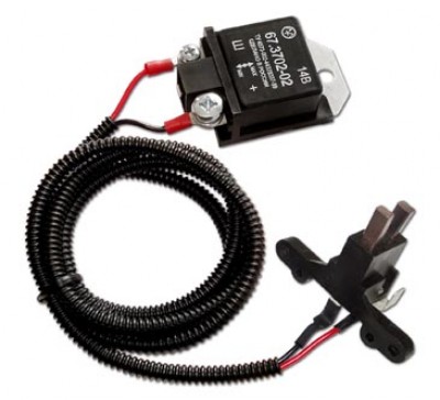

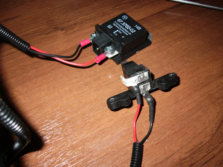

aztec
Сообщения: 202
Откуда: Ростов-на-Дону
Авто: 2114 1,6L 8v
Приобрел себе тоже регулятор. судя по фото с интернета провода перепутаны местами. Подскажите, пожалуйста, так ли это или я не прав.
Регулятор брал в нормальном месте, был в коробке, с инструкцией, паспортом, штампом ОТК, на левак вроде не похоже
P1010299.jpg |
Мой регулятор |
208.54 KB |
221 раз(а) |
t_056055056048050056049053_103.jpg |
28.43 KB |
210 раз(а) |
Сообщения: 47923
aztec писал(а):судя по фото с интернета провода перепутаны местами.
Да.На нижней фотке на РН перепутаны.
aztec
Сообщения: 202
Авто: 2114 1,6L 8v
т808 писал(а):aztec писал(а):судя по фото с интернета провода перепутаны местами.
Большое спасибо, значит на моем все нормально, завтра буду ставить
Сообщения: 47923
aztec писал(а): завтра буду ставить
Не забудь сделать надежный контакт подложки этого РН с массой кузова или генератора.
