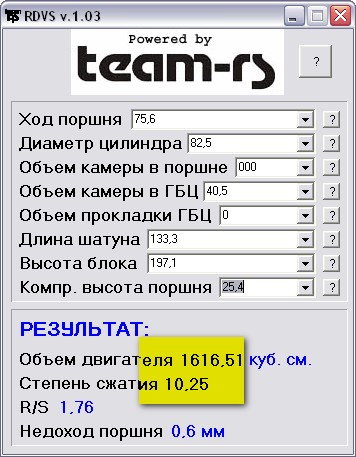

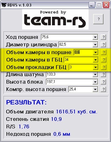

Всем привет! Прошу помощи. нужно посчитать степень сжатия, что бы человек своял примерно программу. ибо с приоровскими(потому как приорошпг) калибровками один фиг детонит на высокох оборотах что на 92 что на 95. как правильно пролить цилиндр? выставить вмт. что заливать в цилиндр, что бы не менять после масло? масло? ацетон растворитель обезжирку?[/list]
Всё правильно ты планируешь: выставлять ВМТ, наливать масло. Лучше как можно более густое, чтоб как можно меньше утекало вниз. Мыть после ничего не надо, только высосать лишнее масло и секунд 10 покрутить движок стартером без свечек.

Gordan
Оп! Измерил камеру, ≈40,5 кубиков получилось. Посчитала программка, получается степень околозаводская... тут же пошел за блоком, залил стандартную для я 7,2 с чиптюнера программу, авто поехала. едет здраво прям до отсечки 6100 или 6200. отсечку подвинуть бы к 7000 и будет норм Smile
