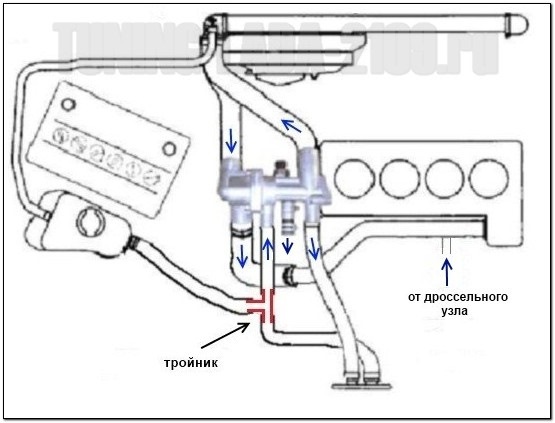

Авто: Aveo T200 хэтч2005г.в. АКПП, 21093i 2000г.в. Bosch MP7.0 бк с340, STAG Q-box +,паук 4-2-1 выхлоп 51мм
не знаю может мы о разном подключении у меня так:
ну закрыт кран и зкарыт какая разница куда воткнут патрубок если жижи не циркулирует?
| e4c6a24s-960.jpg |
51.35 KB |
207 раз(а) |
Сообщения: 27939
Oleksiy писал(а):ну закрыт кран и зкарыт какая разница куда воткнут патрубок если жижи не циркулирует?
Не про патрубки речь, а про жижу горячую, которая через приоткрытый малый клапан идёт в саксофон, разбавляя собой жижу из радиатора, которая и так горячая в жару... Можем получить перегрев... Схема подключения без разницы, какая...
Oleksiy
Сообщения: 1065
Откуда: Украина г.Харьков
понял так чем выше температура тем больше термос открыт, ну тем самым перекроет и малый круг имхо 1.5мм роли не сыграют там шайба подпружинена (кста диаметр больше чем у лузара) нормально должно перекрыть.......
ну как бы вопрос любопытен надо ждать лета
Сообщения: 27939
Oleksiy писал(а):ну как бы вопрос любопытен надо ждать лета
Вот-вот... Может не достать... Мы ж шток укоротили, ты напильником, я болтом...
