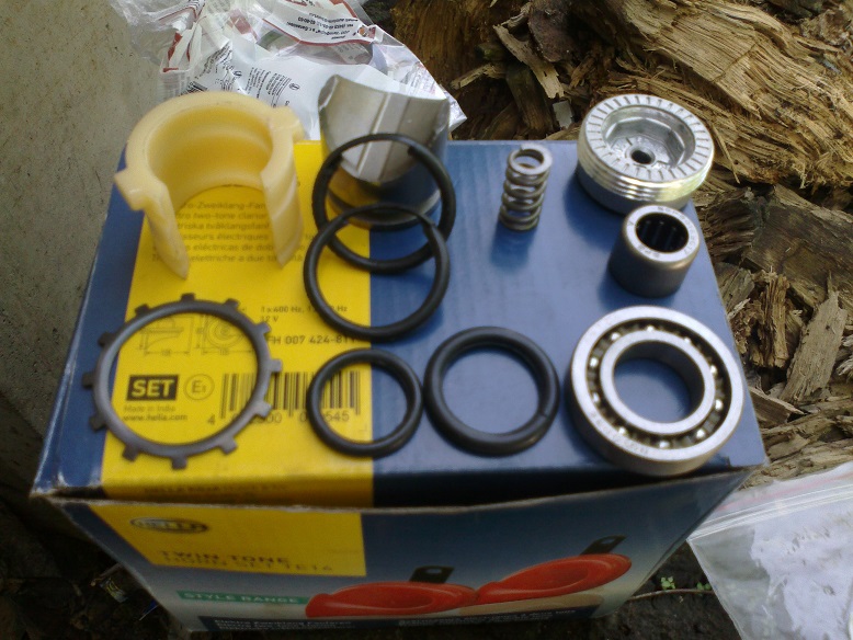

nudnji писал(а):Спасибо за состав комплекта(Есть арентир)
Завтра постараюсь сфоткать..если попаду в гараж и не забуду.
nudnji писал(а):А как отличить что (Завод)
Поддержу!у нас вариантов нет..или втулка отдельно или такой набор.
а втулку многие из второпласта заказывают токарю.

nudnji
Лысик писал(а):Завтра постараюсь сфоткать..если попаду в гараж и не забуду.
ну в общем вот:
