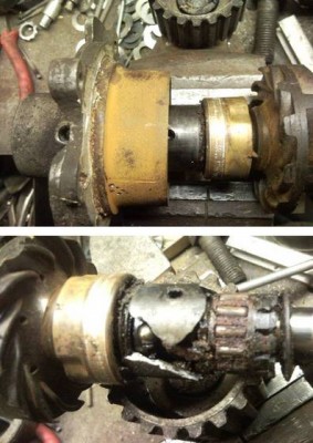

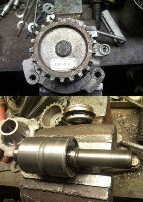

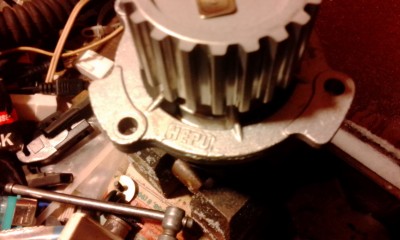

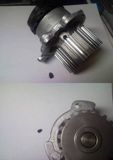

От безделья:
- Вскрыта ТЗА (родная) после течи сальника
- Стопорное отверстие в подшипнике САМЗАС (новая)(стопор под шестигранник)
- Разобранная HEPU+сальник (снята через неделю эксплуатации - рокот)
ТЗА..jpg |
39.94 KB |
304 раз(а) |
САМЗАЗ....jpg |
20.66 KB |
276 раз(а) |
HEPU подшипник+сальник...jpg |
38.48 KB |
296 раз(а) |

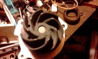

Доброго дня ,внесу свои пять копеек.Помпа ДААЗ куплена в январе сего года,в автопитере.Поставил 28 февраля,снял 13 марта пробег 350 км.Причина течь с дренажного отверстия.Ремень не перетянут. Двс 2
1124.
Сообщения: 42131
vadim22 писал(а):Помпа ДААЗ куплена в январе сего года,в автопитере.Поставил 28 февраля,снял 13 марта пробег 350 км.Причина течь с дренажного отверстия.Ремень не перетянут. Двс 2
фото можно в студию глянуть что там за Дааз ?
