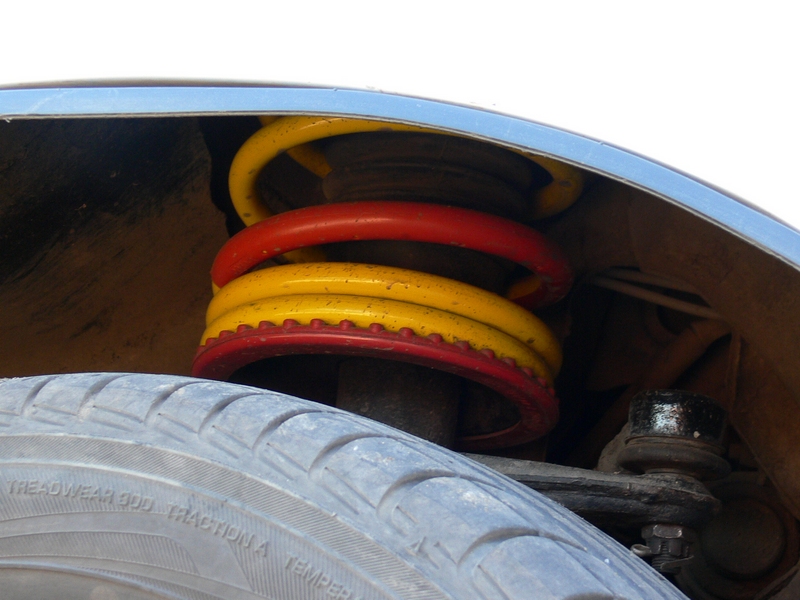

Djumajy
искал фотки Smile в общем вот единственная фотка- где более менее видна распорка supercool у ТМ как я уже выше писал она тяжелее и толще
кстати m3taN а что с пружинами какие будешь ставить ??? и с чем Smile

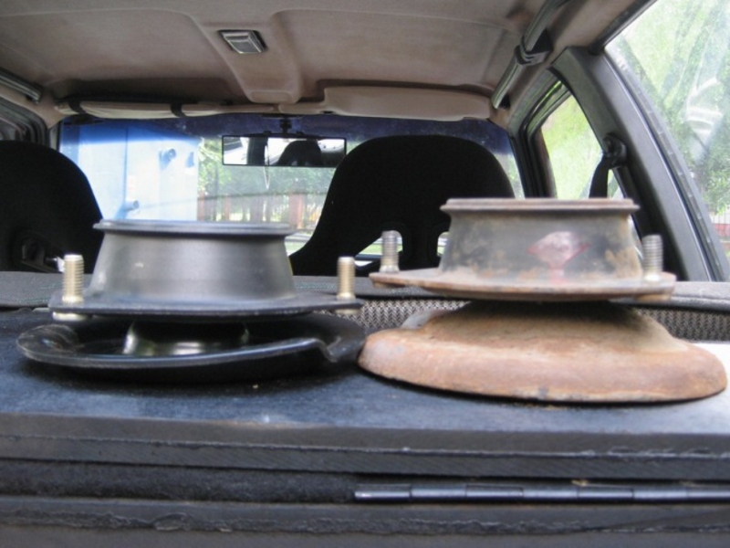

из инструментов прикупи сьемники необходимые ,а из барахлеца сразу ставь новые развальные болты и болты на задние амортизаторы Smile а бублики на зад не покупал новые ?
Описание: вот будет ясно что про что ... фоткэ не мое ...

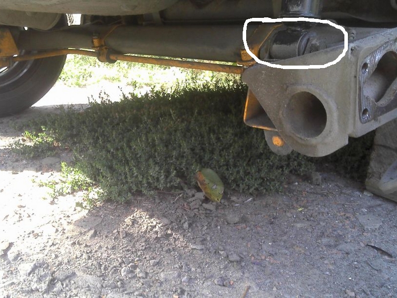

который шток закручивает у тебя есть - гайки Smile а я про болты что держут внизу амортизатор

Описание: вот про этот болт - так они закисают лучше сменить на свежий
Размер файла: 335.28 KB
