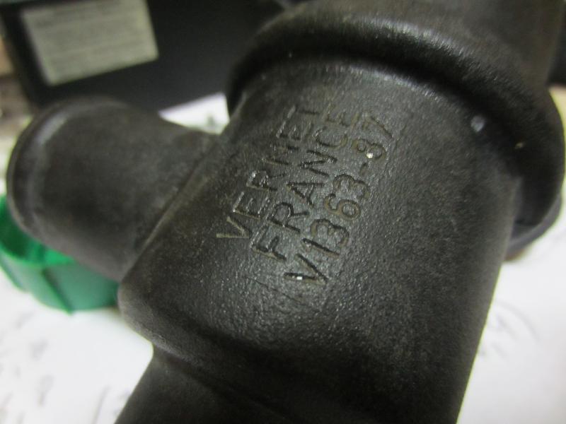

Festival58 писал(а):какой термостат посоветует взамен штатного 2108
Мне Вернет понравился

т808 спасибо гляну и такой
Pavel^99
Сообщения: 8885
Откуда: Карелия
у меня с завода стоял вернет. больше 10 лет отработал, потом стал пропускать на большой круг. хороший термостат. щас наверное такой и не купить в оригинале. поставил в замен металинкар. тоже хороший попался. до сих пор стоит. итого за 20 лет всего два термостата. неплохо.
