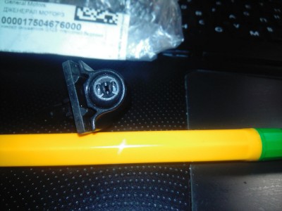

с такой резьбой в гбц подойдёт?
Сообщения: 20809
Andrey163 писал(а): Мне датчик нужен для гбц.
Ну хз. Есть ли они с такими резьбами, датчики включения вентилятора.
То что есть, тупо терморезисторы.

ты не ставил, вот и не говори, к эбу коса подходит, и тупо разъёмы втыкаются
Сообщения: 20809
Andrey163
Номер его скинь

Andrey163 писал(а):PE13178
Это датчик температуры...те же яйца, что и
ТМ108ТМ106, только в профиль...

Сообщения: 20809
Andrey163
Это датчик температуры. Он не может включать вентилятор
