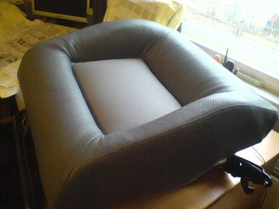

Дополнительно задумал доделать стул. Потому что когда я разживусь парой нормальных неизвестно, стало быть просиживать этот придётся долго. И если первый основной косяк - разваливание на фрагменты, побеждён давно, то второй косяк - расположение "поджoпника" - нет. Как известно, канструхтар стула был относительно толковый (потому что при всех минусах стула эффект "спина заклинила" не наступал даже за восемнадцатичасовую поездку - это показатель), но явно низкорослый и коротконогий. Поэтому не учёл тот момент, что дядька среднего роста (как я - 186) сидит с "подвешенными" ногами в любом регулировочном положении. И вместо "заклинивает спина" получается "заклинивает правая нога". И чтоб такой фигни не было, переднюю часть "поджoпника" надо приподнять. Сделать это несложно: переднюю П-образную опору стула надо удлинить, т.е. вварить в неё пару кусков труб. Можно, конечно, извратиться и вварить гайки под эксцентрики рулевых тяг, чтоб высота подъёма регулировалась, но гайки надо заказывать у точилкина, который попросит за это много денег, которых нет. Следовательно, 20-я (или 3/4 если в пиндостанских попугаях) труба водопроводная - наше фсьо Smile.

Моаи
Как вариант. Специально передний валик не делал, он сам как-то получился pst Когда сидуху поставил по началу не привычно было, что бедро всей плоскостью к сидухе прилегает. http://www.autolada.ru/files/thumbs/t_q01_140.jpg
Я такую штуку точно не сделаю, мне проще ноги у стула доделать Smile.

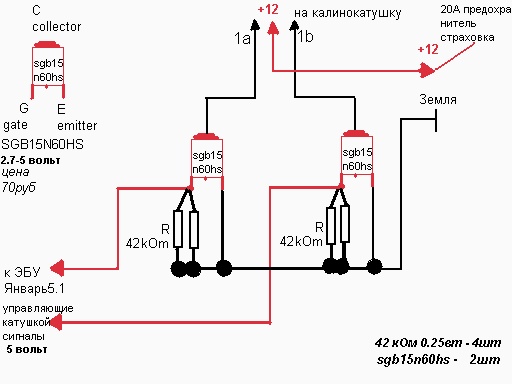

Ещё приехала многоножка BIP 373. Приехала в единственном экземпляре, накосячил ли товарищ или тамошний дядя Ляо непонятно, в любом случае оно нужно не срочно и было поручено заказать ещё. Многоножка, как оказалось, или стилизованная под Борщ, или настоящая
Сколько затраты на них?
Легко заменяются на 2 IGBT "многоножки" по 65 рублей в чип-и-дипе https://www.chipdip.ru/product/irg7s313upbf (но в защиту не уходит, как и в эбу я7.2 ключи стоят без защит)
Но надо обязательно шунтировать управляющий контакт через резистор 20кОм на землю.
Я уж и схему подключения к калино-катушке нарисовал на них.

-Viewer- Вот схема подключения, паяют такое на фольгированом текстолите, пятаки пайки процарапать ножом канцелярским, на 2 кусочках можно, и выводы массы проводами соединить.
Добавлено спустя 13 минут 56 секунд:
Вот док на бип373 твой http://maya-auto.com/wp-content/uploads/bip373_datasheet.pdf
У него контакт B base - это контакт G gate на моей схеме, управляющий, на него можно до +15 вольт подавать.
Контакт E emmiter это земля.
Контакт C collector это выход земли на приборы (на лампочку).
Можно к лампочке прикрутить проводами, и от аккумулятора проверить зажигает ли лампочку. Изолентой обмотать ножки, чтоб не замкнули.

Как будет настроение Smile - протестирую. "Готовое устройство" же мне соберут товарищи-"телемастера", их "прёт" от возни с такой фигнёй и все необходимые компоненты с оснасткой у них, естественно, имеются.

Наверное вот для этих целей предназначается. Т.к. поставлялось всё это хозайство в запаянном "антистатическом" мешке, не россыпью.
Както без практики всё по ссылке, чёт им там "показалось". 5вольт это минимальное напряжение сигналов с драйвера, которым бип373 будет щёлкать затвором.
Мои эксперименты с igbt ключём, и курение форумов электроников, показали что резистором(20кОм-40кОм) надо управляющую ногу соединить с массой. Так как затвор ключа после прекращения подачи + на него, остаётся в включеном состоянии, типа паразитный заряд его держит.
Чтобы убрать паразитный заряд затвора, сажают резистором на землю. Ну это вообще стандартное правило у транзисторов считается.
d.dmitry
Про особенности подключения мне сказать нечего, моё знакомство с такой ерундой ограничивается прочтением парочки отчётов об установке из интырнета.
