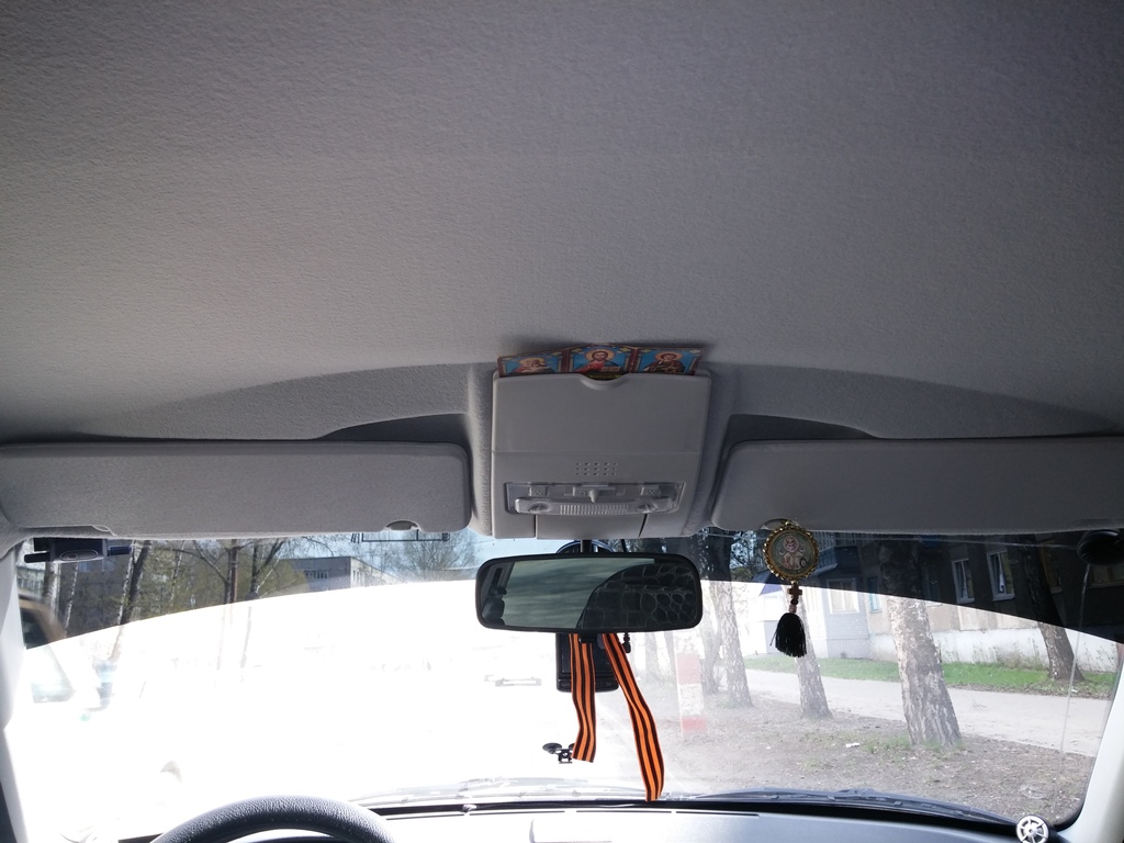

Всем привет. Подскажите пожалуйста! Кто ставил потолок от приоры, то как крепили центральную рамку освещения с очечником? Я закрепил только шурупами от зеркала, но верхняя часть где очечник не плотно прилегает и получается зазор. И еще вопросик тем кто ставил потолок в 2112, у вас сзади кромка потолка вплотную к резинке была или выпирал потолок маленько?

Я ставил потолок от приоры, очечник так и будет висеть на одних саморезах, так как нет специальной планки на наших потолках для крепления его с другой стороны.
fox2000
Ну, думаю все равно можно что то сделать, а то как то не очень хорошо верх торчит.
badboy2115
Можно из полоски металла нечто похожее на кронштейн сделать прикрепив ее на холодную сварку к потолку, но я не стал колхозить т.к. щель почти отсутствует.
fox2000

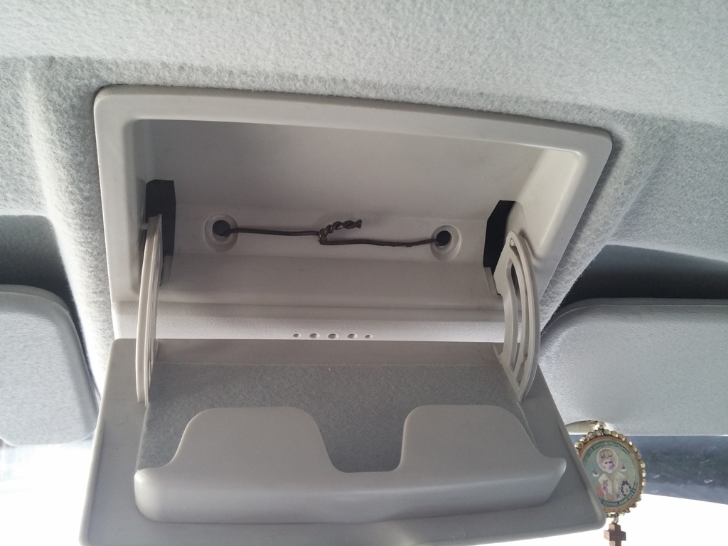

все сделал. вообщем протянул проволочку и вставил в отверстия под саморезы и стянул оба конца. теперь верхний край плотно прижат к потолку.
конечно колхоз, но уж лучше чем верхняя часть торчит с зазором.))))

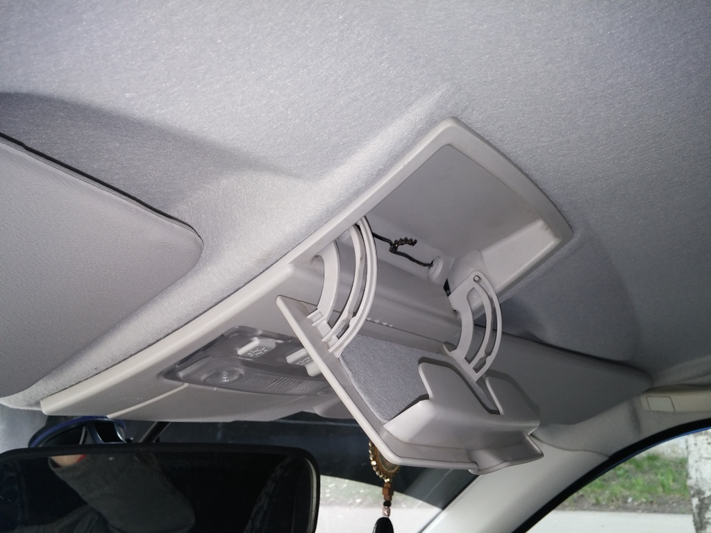

Там же профиль идет к которому зеркало крепится отверстие в середине еще под зеркало, та вот по бокам там есть еще отверстия и как раз в эти отверстия закрепил скруткой один конец, а в другом отверстии второй конец. Затем концы проволоки вставил в отверстия под саморезы в очечнике, прикрутил зеркало и после скрутил оба конца проволоки чтоб верх прижало. Вот и все.
Модераторы извините, что под сполер не смог фотки спрятать!

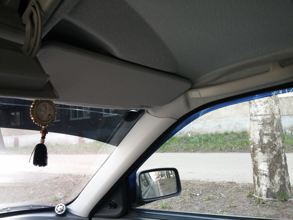

Вот несколько фоток:
Описание: Вот так скрутил проволоку.

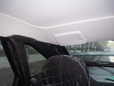

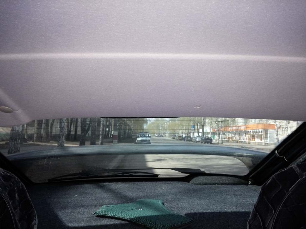

Описание: Потолок сзади только на одной клипсе, думаю достаточно.

Ага, задние накладки тоже плохо стыкуются с приоро-потолком, как впрочем и с родным потолком. Я купил уже белые приоровские накладки скоро инстал, тоже фото выложу как они прилегли к потолку. Смотрю помимо белых передних накладок установил и средние, значит и нижний пластик тоже весь менял, люстра люксовая (как и у меня), а там разъём другой.... Как соединил задатчик приоровский вместо родного? Вижу разбираешься в электронике если всё сам подключил. Good Хотя, для посвящённого ничего сложного там нет.
fox2000
у датчика крайние провода + и -, а два в середине на сам датчик. Центральная стойка и пороги все от приоры. Задние в принцепе с родным потолком тоже не идиально ровно были, да там еще пистоны г...но)))).
А ты задние почем брал уголки?
P.S. я когда плафон брал, то сразу фишки к ним купил с проводами, для плафона и датчика.

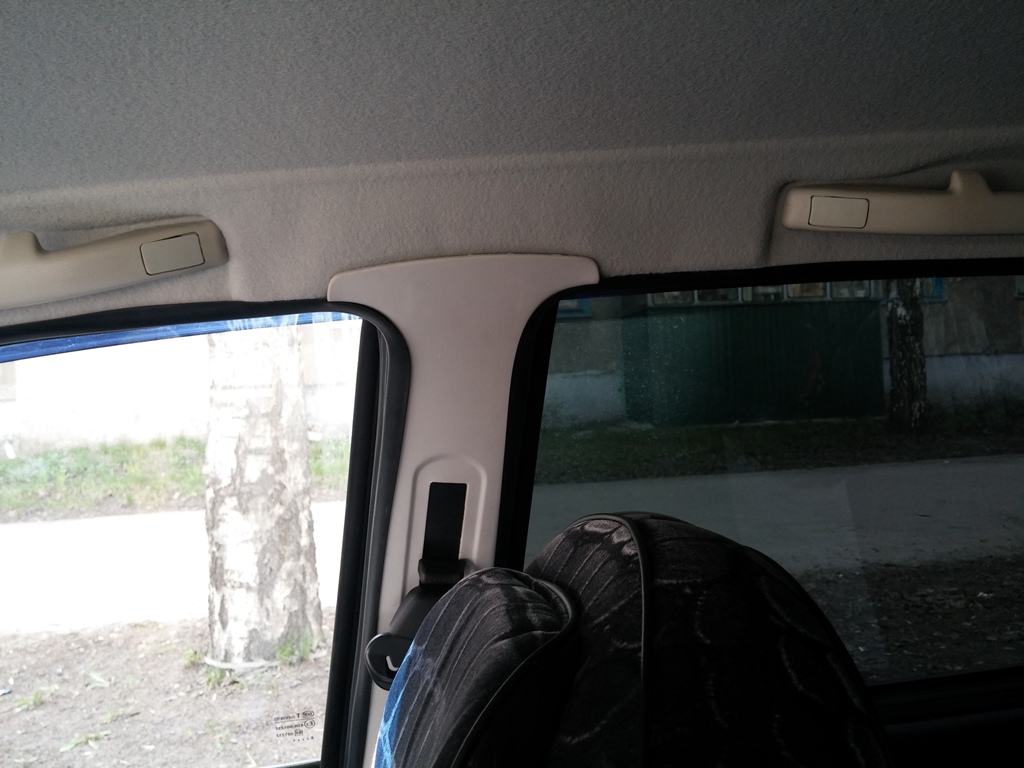

Так то конечно прикольно и красиво получилось Good ,но чет мне не очень нравится пластик на стойке между дверей,и возле лобовухи,как-то не эстетично чтоль Razz .Вроде бы весь пластик в машине серый,а тут как бельмо на глазах белый пластик Pardon

1. Я брал не люксовы потолок, т.к. дополнительный светильник мне не нужен. Брал за 1500р.
2. Рамку под светильник с очечником брал все в сборе(рамка, светильник люкс, датчик темпер. салона)700р.
3. Х.З. я поставил все приоровское, кроме задних.
4. Да, родные.
5. Козырьки по любому менять на приоровские.
6. Две фишки не нужны я их заизолировал, колодка к плафону освещения салона три провода, как и у приоры(концевик- + - масса) только лучше купить сразу штекер с проводками для светильника и для датчика темп. салона. у датчика температуры крайние провода + и -, а средние два на сам термоэлемент. Печка работает, но есть одно но не крутится моторчик в датчике.
Вроде все.
P.S. термодатчик правильно я подсоединил, просто сам моторчик клинит буду менять. чтоб точно определить + и - вскройте коробочку аккуратно и на плате будет указанно + и -, а два средних провода на термоэлемент
В живую прикольно смотрится Smile и светлей как то Smile

Пластик и впрям белый не очень. Если не получится оставить родной, буду брать приоровский и перетягивать пленкой.
приоровский пластик
стойки передние 150 руб
пороги 300руб
стойки средние 350 руб
задних для хеча пока не нашел.
badboy2115
Вот и я не нашел красоты в средних приоро накладках, поэтому оставил родные. Передние и задние смотрятся лучше родных, что и было установлено.
