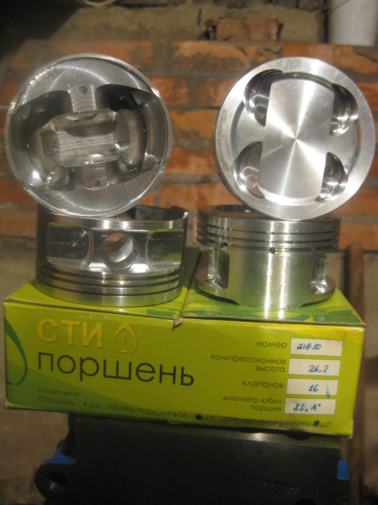

О подготовке поршневой разговор будет дальше, предварительно скажу, что для "правильно" собираемого мотора нужна "правильная" поршневая.
Будет использован поршень СТИ.
Вопрос заключается в следующем:
Надо ли и будет ли иметь успех доработка поршня в области маслосъёмного кольца? На Маздах, например, маслосъёмное кольцо используется шириной в 3 мм. , а поршни Пежо не уменьшают размер маслосъёмного кольца ниже 2,5 мм. Только ВАГовский конструктив имеет кольца толщиной в 2 мм. Поршень позволяет проточить канавку под более толстое кольцо не ослабляя коструктив. Более толстое кольцо даст лучшие данные в области масложора, как мне представляется, а так же будет лучше держать траекторию поршня. Это мое мнение. Правильное или нет?
Будет ли успех данного предприятия? Кто как думает???

грамотно и главное правильно собранный низ не может стоить дёшево,а покупатель на хорошую вещь есть всегда.
satmaster56
По окончании проэкт будет продаваться, а на смену придёт другой. Только его ещё грамотно закончить надо.
КТО ЧТО ДУМАЕТ ПО ПОВОДУ МАСЛОСЪЁМНОГО КОЛЬЦА?????
АКТИВНЕЙ ГОСПОДА!!!

Я б не заморачивался, как уже писал ,у друга и на родных кольцах Кольбеншмидт и поршнях СТИ не было жора Pardon

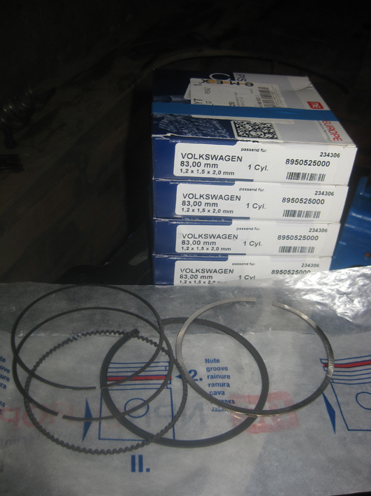

Кольбеновские и Малевские колечки имеют повышенный зазор во втором компрессионном кольце. Это и Кир-Кук отмечал, так что планирую NE колечки ставить, если без доработки. У этих колечек зазор второго компрессионного кольца правильный - 0,3-0,35. И маслосъёмное наборное. Приородвигатель на них собрал, кстати.

satmaster56 писал(а):
Маслосъёмное наборное?
нет, простое. Мне кажется на приоро нет вообще наборных колец ,очень уж тонкое оно там.
есть такое, ну и ладно, пусть будет. Может там материал такой, сильнее расширяется. С компресией проблем тоже не было - 16, дальше шкалы не было, а зашкаливать я не стал Wink

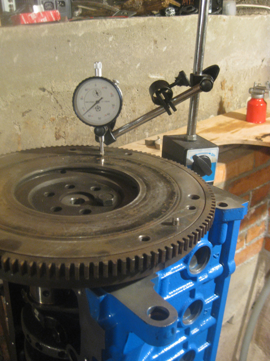

Пришло колено с ТЛТ, начал с промера шеек на соответствие нормам.
Намерил: шейка 41,48 , Корень 50,81. Вроде нормально. Далее уложил коленвал в блок, поставив на место только 1 и 5 вкладыш на предмет биения коренных шеек. Биение на 2 шейке сотка, может чуть меньше. на 3 шейке не превышает и 5 микрон, на 4 шейке не заметил биения.. Вполне не плохие результаты.
Поставил на место все вкладыши и затянул нижники моментом 6 килограмм. Промерил постель нутромером. Постель не разбита, Коленвал лег с зазором в 5-6 соток. Поставил полукольца и затянул нижники. Осевое перемещение коленвала составило 8 соток. Прикрутил к колену маховик и проверил биение маховика. Биение маховика по внешней кромке диска сцепления сотавило 3 сотки. Выработка на маховике 0,1 мм, думаю, вряд ли сильно повлияет на результат. Теперь, когда убедился, что никакой дополнительной механической обработки коленвал не требует, можно его снять и отдать на балансировку. С брендами комплекта сцепления не заморачивался. Взял, что было в ближайшем магазине, попалось HOLA.
Кто готов сказать по качеству сцепления что нибудь критическое? Может всё же поменять, пока в балансировку не отдал?
Кто что посоветует?

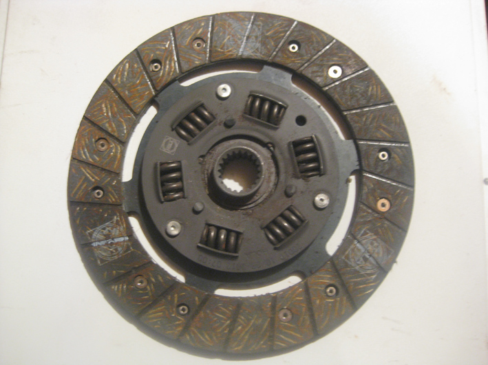

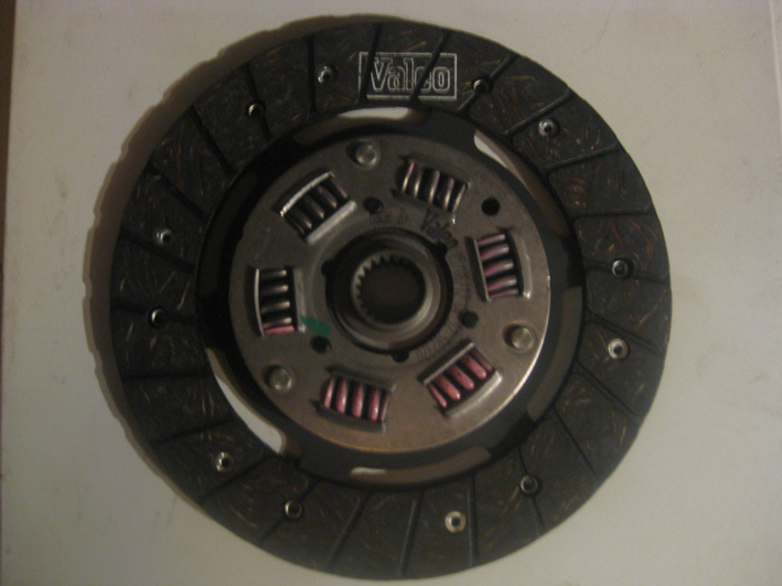

В Холовском сцеплении понравилась толщина диска - 8,2 мм. Сравнил с Валео, там толщина диска 7,5 мм. Не знаю, как по качеству, поэтому вопрос и задаю

Для сравнения Валео и Хола
Описание: VALEO 2110
Размер файла: 202.06 KB
Просмотрено: 71 раз(а)
Описание: HOLA 2110
