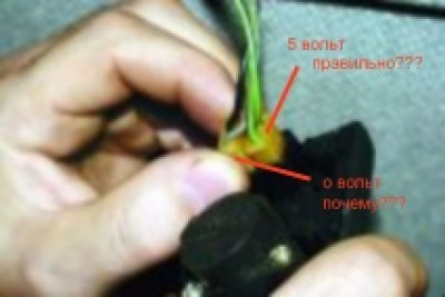

Здравствуйте. Никто не задавался вопросом как можно изменять скорость вращения вентилятора печки в зависимости от датчика температуры в салоне. ММР используя информацию с ДТВС меняет угол открытия и закрытия заслонки. Так вот исходя из этого можно сделать чтобы вентилятор печки менял обороты используя информацию с ДТВС???

Филюс, если на САУО имеется режим "А" (автомат), то он так и делает - автоматически понижает обороты вентилятора когда салон прогреется.

Сообщения: 23
Авто: ВАЗ-21102
serg_42, Имеется "А". Независимо от ММР??? В каком он положении? Так как его у меня отсутствует вообще. На тросике приделан. после трех попыток по 1200 руб, отпало желание его покупать...

Сообщения: 23
Авто: ВАЗ-21102
А по фото скажет кто-нибудь? Почему не подходит 1.2 в? На вентилятор ДТВС?

Напряжение я нашел... Вот почему обороты вентилятора печки при достижении заданной температуры не уменьшаются??? При положении скорости "А"
