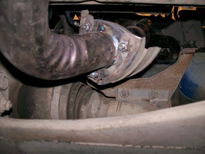

Кирилл С
Сообщения: 686
Откуда: СПб
Авто: имеется
Приятно читать! Намекаете на секас? Кстати 3 гайки на катколлекторе железяка?

Кирилл С
Сообщения: 686
Откуда: СПб
Авто: имеется
В общем, сам не справился. Гайки были на 13 – стали на 11 и не граненые. Короче 800 рублей и 20 минут работы у профессионала.
