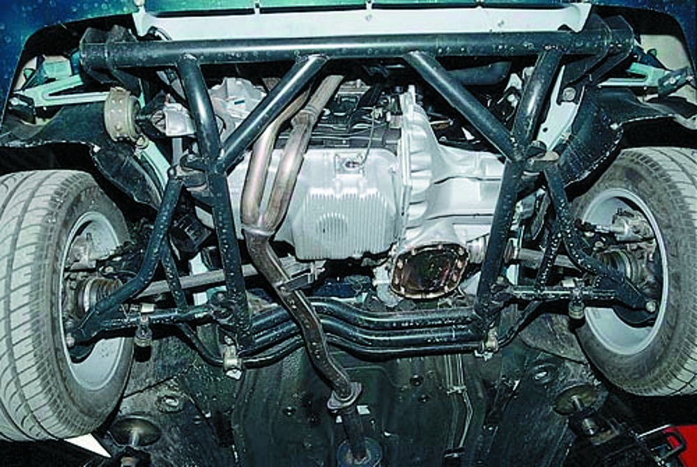

Вообще себе что-то типа такого хочу
Размер файла: 189.6 KB
Просмотрено: 815 раз(а)
za_k_on
Alex_21124
Если крепление балки к её ушам ещё усилено - то с виду неплохо. Бабурин на этот момент обращал внимание и показвал, почему именно изогнутая балка сводит к минимуму все её деформации.
В таком варианте коробку тоже вряд ли достанешь.
А если что с подрамником случится - запрашивать у автопродукта и уныло ждать, пока посылка придёт facepalm

za_k_on
да я всё понимаю ,и не в коем разе не подвергаю качество автопродукта сомнению - я сам купил ихний подрамник ,а это значит что считаю подрамник достойным изделием. Но говорить что ихний трубчатый рычаг крепче литого стокового... а уж тем более крепче треуголки... в общем не стоит, ерунда это. Хотя бы потому что сток достаточно крепок, чтоб погнуть сток саблю надо постараться, и при эмом будет масса повреждений вокруг неё. Иными словами, это не тот элемент, за который стоит переживать что он недостаточно прочный.
Если мы говорим именно о жёсткости рычага - то тут уж лучше треугольника найти конструкцию сложно, если вообще возможно
