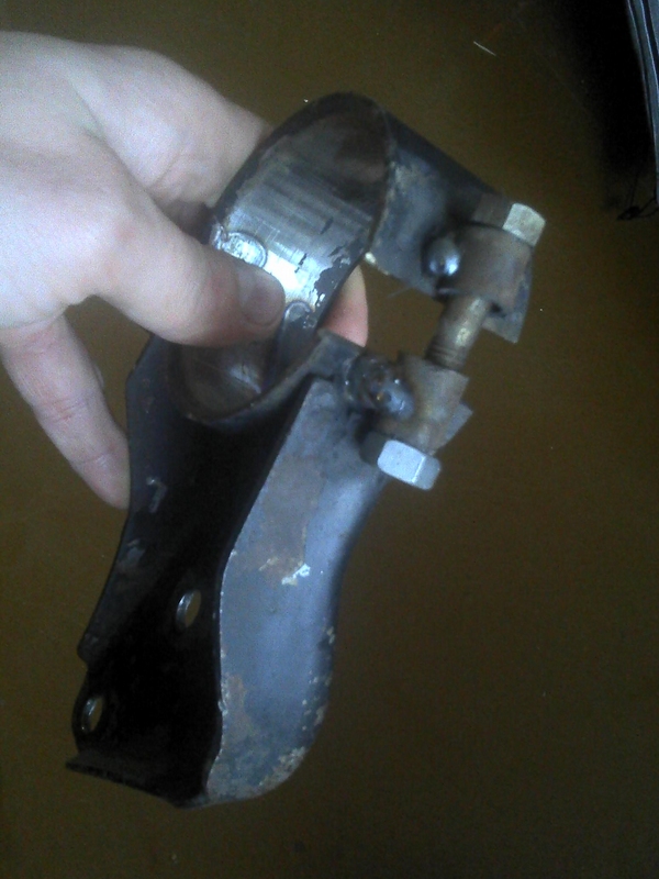

Кароч, мужики, такие дела. Девятка, спереди стойки сс20 ракинг -70, пружины 2112 пиленые на 2,5 витка. ну, то есть, примерно как раз -70/80мм от сток-высоты. Шкив гены точит саблю. До этого порвал тольяттинскую усиленную опору, типа техномастер.
Порвал почему: ставили в "сервисе", не затянули как следует болт, стягивающий саму подушку, ну и непотяно как затянули болты к блоку. Поменял на сток, забыл. Ездил тогда на сток стойках и пружинах с нынешнего конфига. Поменял стойки на сс20, перед упал на 2см - теперь при отжигах по сабле вжик-вжик.
Достал порванную опору, заварил на заводе как следует, обварил, зачистил-покрасил, теперь вопрос. Меня смущает расположение сайлента в опоре.

Короче, чё разглагольствовать, я расположил подушку вот так:
правильно, не?

Правильно расположил. У меня ТМвская опора с таким расположением сайлент вибраций не дает вообще.

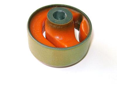

нивовский сайлент? Smile Подробнее можно?
Inf1nity21093
Финик,ты делать будешь?
Djumajy

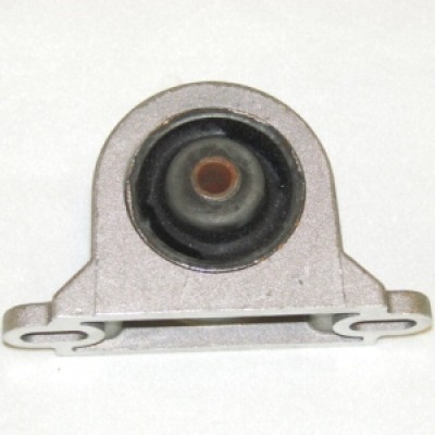

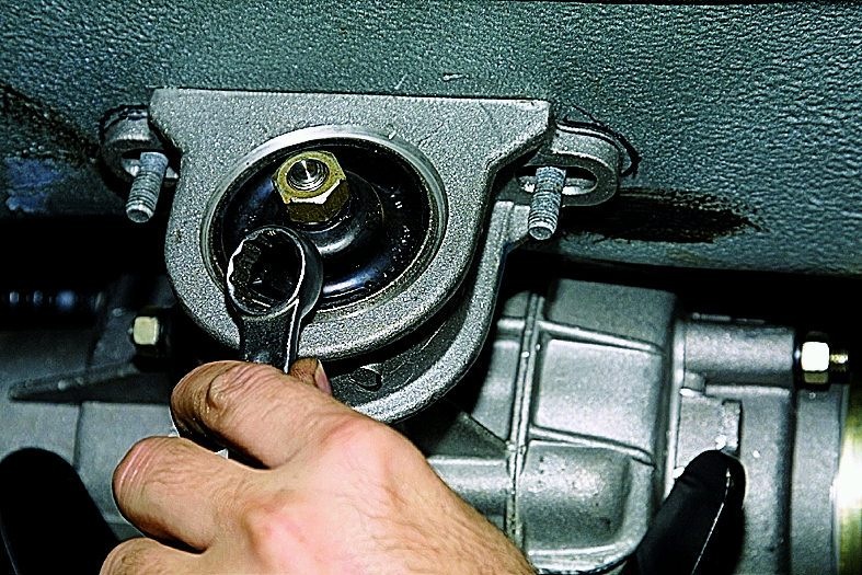

штатный сайлентблок боковой с КПП нивы Smile фоткэ нет пока - все это дело испытывается и стоит на машине знакомого ... на моей же машине стоит подобное только с раздатки иномарки какой то китайской Smile ну принцип тот же ограничить перемещения двигателя при минимуме потерь на дэмфирование относительно кузова gpn
Описание: я себе вот такое запиндюрил типа полиуритан 450 рэ

Описание: опора КПП нива боковая , сайлен реально найти отдельно

Описание: вот что бы понятнее было откуда сайлент
