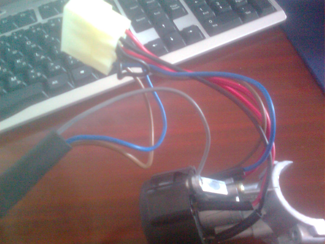

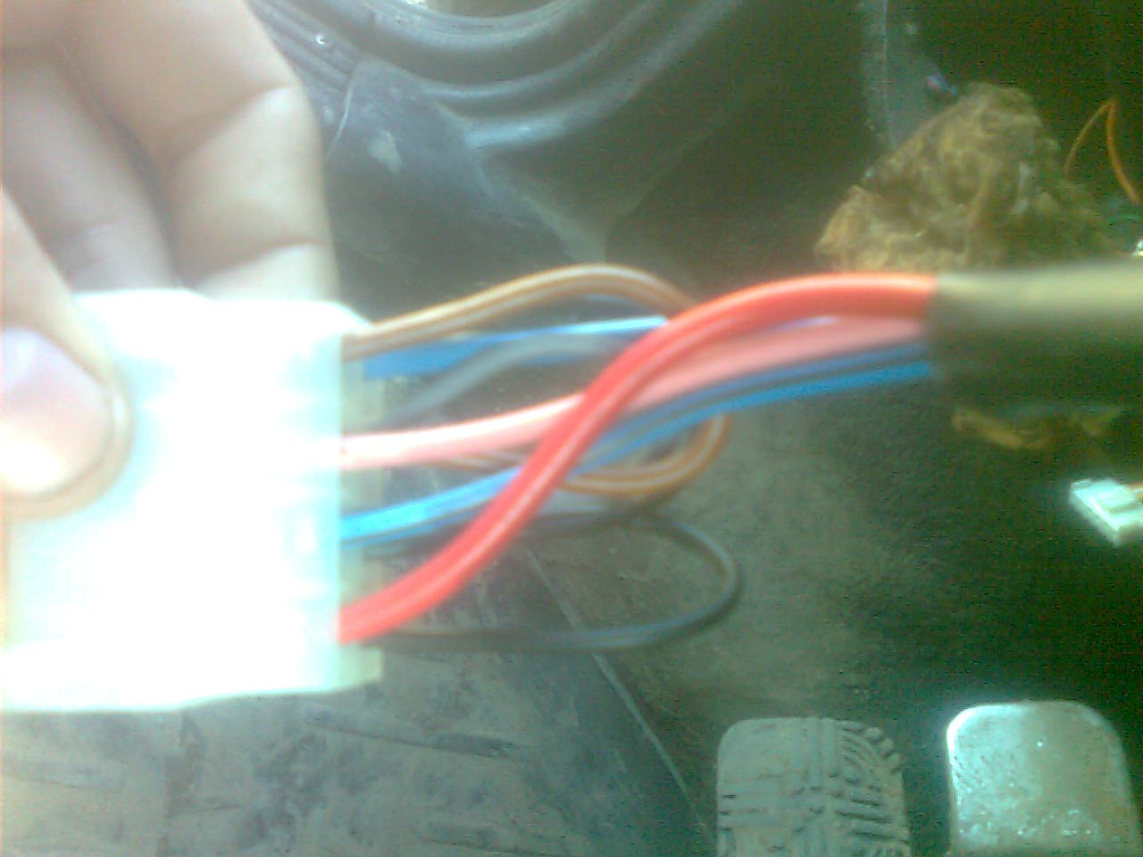

во
| Фото0312.jpg |
фишка с нового замка) |

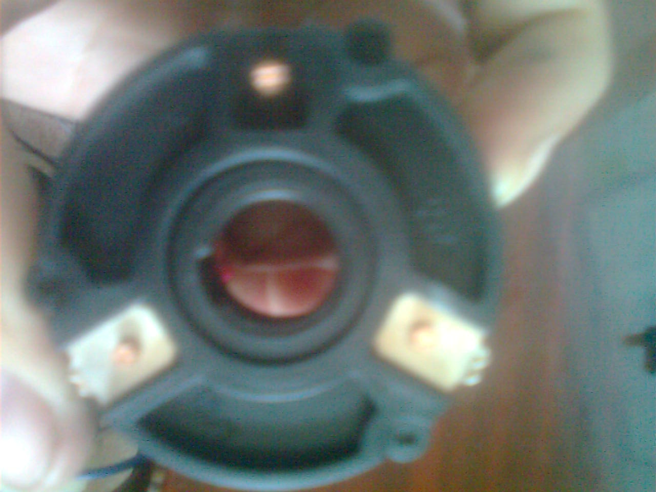

рахобрал старый замок и подумал у меня был не справен сердцевина после разборки понял....
может просто забрать сердцевину ну и на что крепить замок к рулю от ного замка а провода и всся херня с контактами от старого и собрать вот так что бы не думать о перемычках?или как там че подсединятЬ?
когда буду менять контакнтую группу)))) то паз как надо поставить ......в каком положении...а то тот то я замок разберу что б ни чего не напутать или пофиг как все равно встанет как надО?

На нижней фотке - пучек из серого, коричневого и черно-голубого идет как раз на реле

Rowdy
Не получится - контактные группы разные

аааааааа вот уже другое дело)))А то думал так легче будет ну что ж будем резать провода так ... на нижней фотке это контактная группа тсарого убитого замка я ее снял что бы отцепить реле и подсоеднить к новому который уже стоит на машине но без реле фотки выше...))теперь подскажите какой провод брать из ного замка что выше на фотке и что делать)))вообщем вот так))Глупо написал но пофиг ))не сильно бейте))

Авто: ВАЗ 21099
почему разные контактная группа кольцо то одинакого?или там положения в самом замке (сердцевины) другие?)

Начинка замков разная.
Выше все написано по цветам проводов.

начинка то да ...а вот эта фигня в которую начинка вставляеться и контактная группа ........она одинаковая,,..просто взять контактную группу и тупо поставить старую)?

Если одинаковая - попробуй
Да=

ВЗяли фокти старого образца зажиганиия дали))))))))че толку))у меня такое у самого лежит)))мне теперь надо к новому от 10 тки где нет релее поставить релее)0вот такие фотки я просил но вроде расписали все буду химичить на выходных)_))
