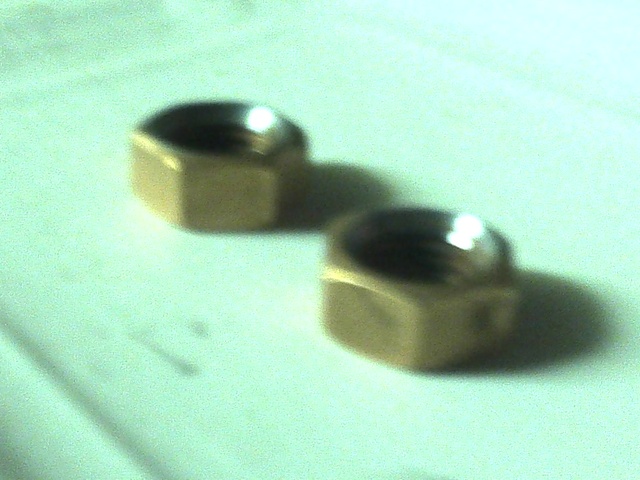

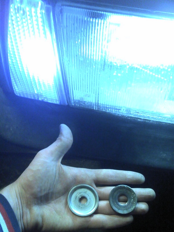

там даже шайбы немного больше в диаметре те что дают Асоми , а гайки и правда с одной стороны с проточкой
пардон еще раз за качество

та что блестит Асоми ... немного больше чем та что стояла у меня с завода |

у меня другие гайки, вечером сфоткаю.

вот у меня такие же гаечки как у
Djumajy
один в один, значит все таки модернизировали?
как их то ставить? какой стороной?

Так эти гайки как ставить? Какой стороной и куда? Или пофиг?
Сообщения: 42127
Biger015 писал(а):Так эти гайки как ставить? Какой стороной и куда? Или пофиг?
проточкой в низ, в инструкции написано же.

да стороной с проточкой вниз крутил.. ключ на 14 изогнутый использовал , а шток маленькими пассатижками держал - чтоб непроворачивался .... инструкция несовсем понятная ... считаю над в комиксах писать к ним руководство ,а не в словах

Ну смысл проточки на старой гайке понятен, чтоб за кузов не задевала, при короткой втулке, а в новой конструкции, с новой гайкой, она зачем? Да еще и внутренняя? Никак не пойму ее назначение, этой проточки на новой гайке, и почему ею вниз ставить надо? В моей инструкции про эту проточку вообще ни слова!
