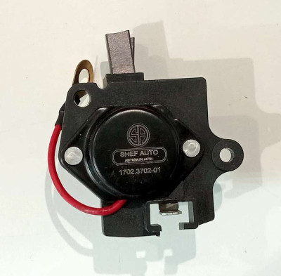

На озоне нашел 1 предложение ВТН 1702.3702-01 При получении вскрываю - коробка как и должна быть. Регулятор другой, круглый, на нем написано автозапчасти и номер 1702.3702-01 Никакого ВТН с голограммой нет.

И сделай фотку этого купленного на Озоне регулятора.

Вот оно
.jpg
Размер файла: 293.99 KB
Просмотрено: 33 раз(а)
.jpg
Spers писал(а):
Вот оно
Китайская поделка из Татарстана.
К винницкой ВТН не имеет никакого отношения.
Посмотрим какое напряжение регулирования будет держать.

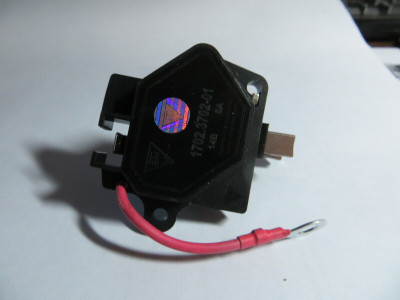

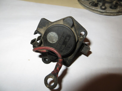

Для справки: регулятор от ВТН "старого" выпуска выглядит вот так: (первое фото)
а "нового" - вот так: (второе фото)
Оба пользовал. Первый сгорел на третий год эксплуатации, второй уже 7 лет работает, пока что Smile

Spers
Коробка точно ВТНовская. У китайцев с коробками никогда проблем небыло.
Напряжение измерять не буду. Не стал его забирать. Так дешевле и проще. У нас китай можно купить за 200 руб.
По ценам - на озоне был ВТН по 5300. Потом цену сбавили до 2500, еще сбавили до 2200 и его купили. Всякие там 1500-600 руб вполне себе. Я брал за 650.
Spers писал(а):
Коробка точно ВТНовская.Не стал его забирать.
Правильно поступил!НафигА поощрять поддельщиков?!
