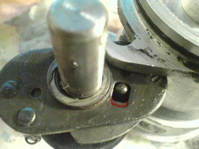

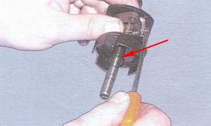

atata43
В общем, осмотрел с пристрастием еще раз. Грузики до корпуса могут достать в двух случаях: или если лючок распилен, или
т808 писал(а):вот пятки грузиков и провалились,не поворачивая муфту на валу.
если нет этой стопорной шайбы. По другому ни как
tr0.jpg |
Или нет стопорной шайбы. |
9.11 KB |
3429 раз(а) |
tr.jpg |
Либо лючок распилен, либо штифта нет |
33.8 KB |
200 раз(а) |
atata43
Сообщения: 20
Откуда: Киров
Авто: 2108
Моаи писал(а):atata43
у меня на пластинке этой только один штифт у пружинки и видимо один грузик держится а только второй болтается? должен быть два штифта?
Моаи
Сообщения: 4658
Откуда: Свердловск!
Авто: 21099 карб
atata43 писал(а):должен быть два штифта?
один. штифт до упора доходит, фиксирует центральную овальную хрень №13. Хрень фиксирует максимальное отклонение грузиков (если все исправно). вроде бы так
