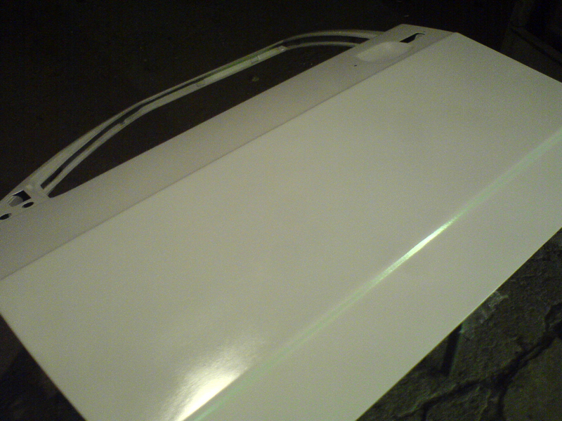

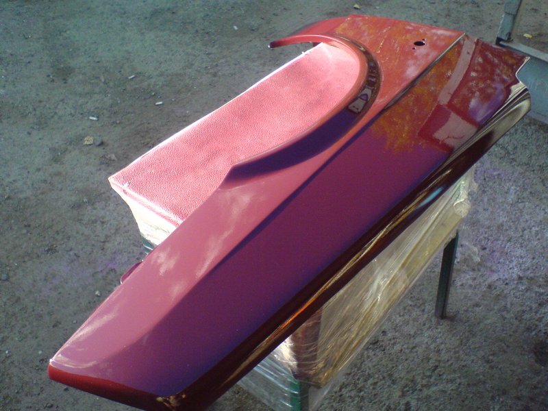

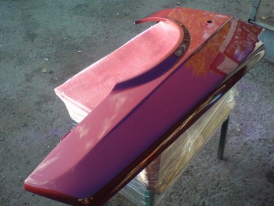

Пока второй слой фоткал, на глазах закипание пошло. Не, оно конечно отполируется, но обидно, толькочто все ровно было. vst Бегом стоймя поставил, вроде даже поменьше пузырей стало. Разлил второй слой, сразу стоймя, штук пять пузырей на деталь, для гаража отлично. Пошел инструмент собирать, пулик мыть. Вернулся, чет не понравились мне шагра, не шагра даже, а то что зеркало кривое.

Дык вроде все расписал Pardon Облить в горизонт проще, соплей меньше. Побочный эффект без вытяжки на горизонте, сталкивается то что испаряется и то что сверху оседает, закипание, мелкие пузырьки. У профи специальные закреплялки-статанины есть, типа покрасил лежа потом перевернул в вертикаль. К слову, может я чего не догоняю, но вроде kit12 разумо говорит. Pardon Т.е. да существует метод подложки. Это когда нужно стыкануть две болтающиеся поверхность. То что подолжку нужно прихватить хотяб к одной стороне я с тобой согласен. Т.е. прихватки плюс шов. То что так проще варить, особенно если нет опыта дырки подваривать, я согласен с kit12. Сам подобным образом стыковал лопух к стойке. Pardon

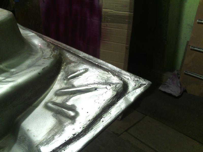

Сфоткал на свету "экспериментальное" Wink крыло. Получилось занятно. Шагра низкая и широкая, такая на длиннущих внедорожниках бывает. В принципе пох. Даже прикольно получилось, перепад цвета за счет шагры и толщины лака. Если бы не закипание, (пузырьки) для таза, можно было бы и так оставить. А тут всеж придется полировать. Но тож развлекуха, Drinks or Beer распишу как чего, чем делал. Wink Пока тайм-аут на неделю с крылом.При нашем климате лак жесткость не успеет раньше набрать. Ну и дальше поехали по плану. Теперь дверь пошла в работу.

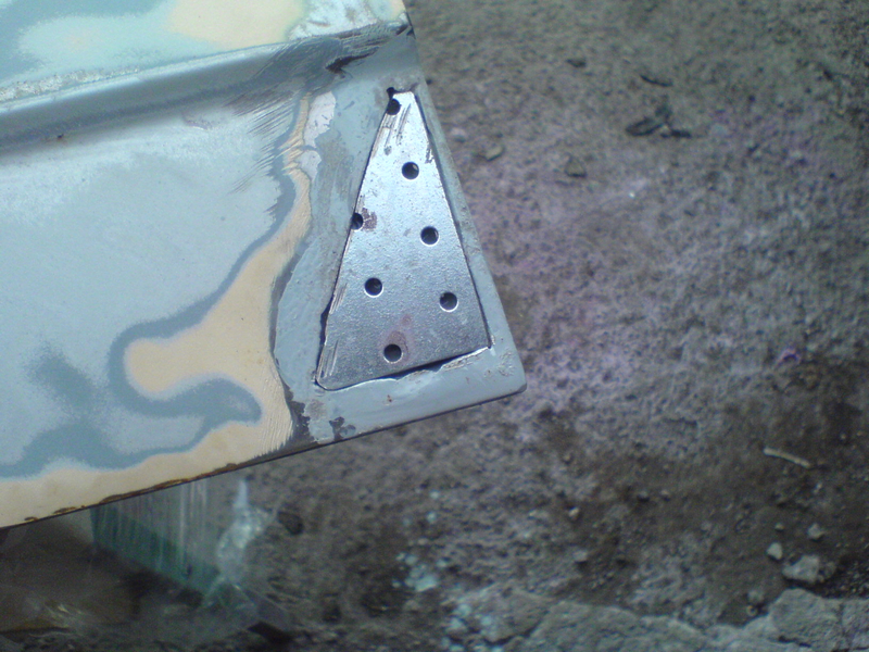

Smile это и есть с разбора дверь, от пятнахи с трубой внутри. Панель там нормальная, это я дырки от накладки заварил. Угол там плохой. Не смертельно, заварю. Smile С акрилом нормально получается, приноровился уже. На фотках это лак так странно лег. Толи жирно, то-ли холодно. Крепкость наберет, полирну, норм будет Wink По пуликам, ты хоть бы название написал pst

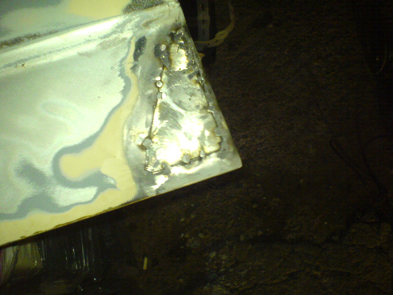

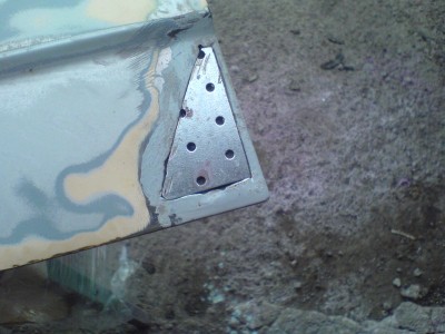

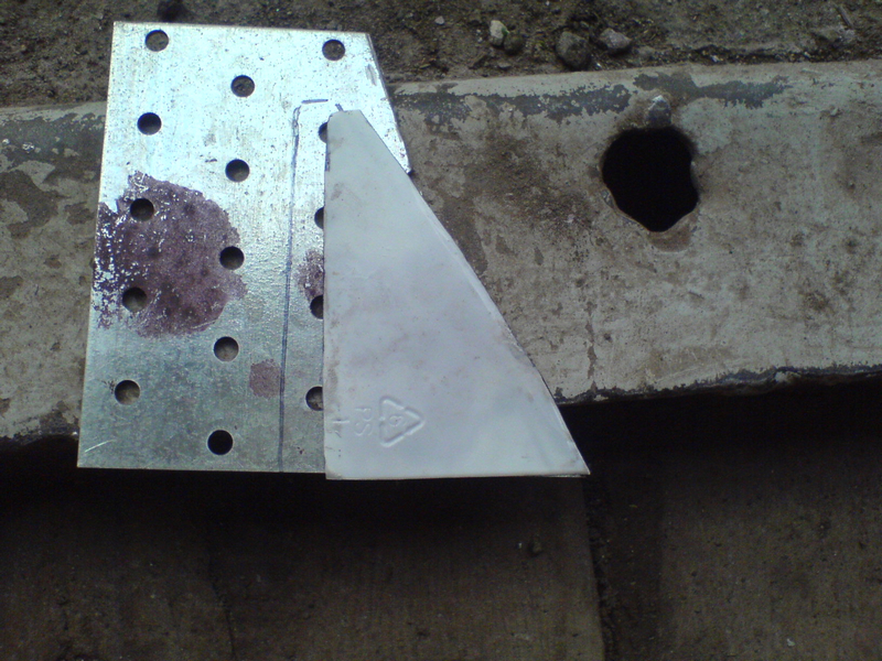

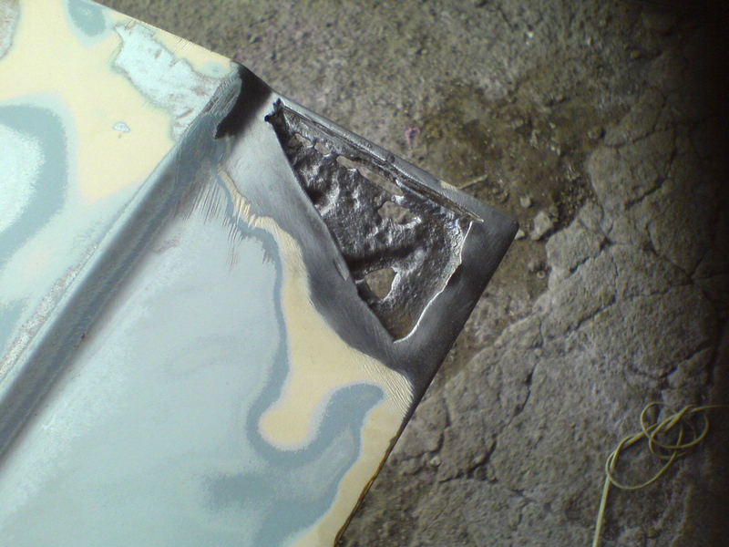

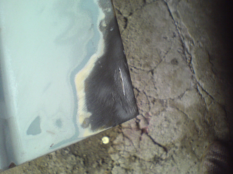

Вчерашнее. Не много успел. Холодно у нас стало, сопли в носу замерзают по вечерам, и темнеть стало быстро. Заварил углы снаружи. Традиционно на заплаты пошли крепежные пластины. В принципе ни чего сложного. Вырезал гниль, зачистил, покрыл эпоксидником. Отступление. Пулик лень было мыть, набодяжил 15 гр, косточкой замазал куда подлезть смог. В принципе можно было и не делать, думаю при сварке всеравно сгорит, больше для очистки совести. Эпоксидник на фото, мне нравится.
Выкройка из мягкого материала, по ней вырезал заплату, прихватил, заварил, зачистил. Вроде нрм. Единственно что материал заплаты толще, угол маленько наружу повело. Вечером, буду с обратной стороны угла колдовать, (пытаться заводскую форму наварить pst ), Может в обратную сторону уведет. А не уведет, значит кувалдометр pst Ну и шпаклей выводить. Короч боле мене, думаю норм будет Smile Фиго что баллон кончается. А у заправок график работы как у меня, короч хрен попадешь. Sad

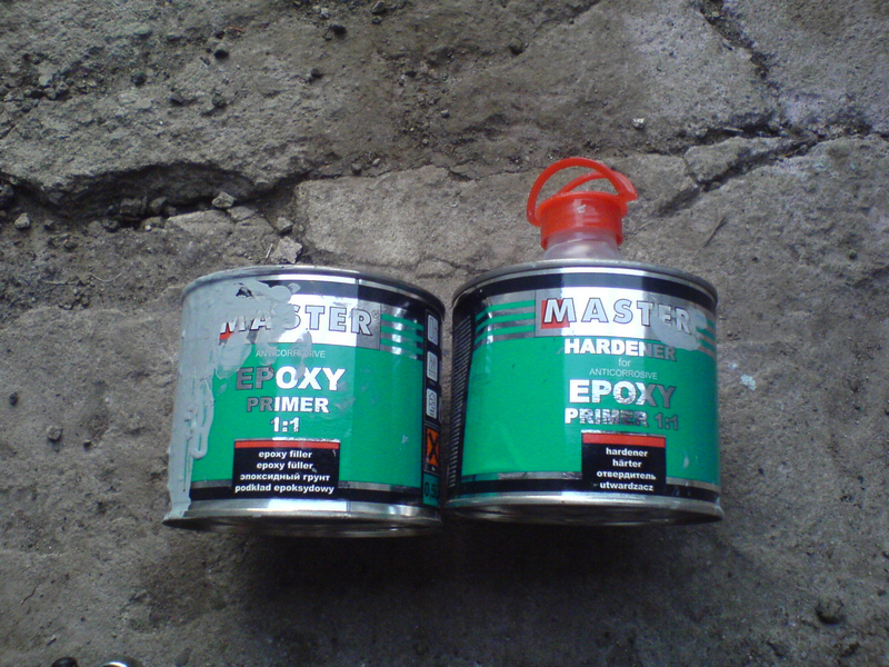

Описание: ЭП грунт

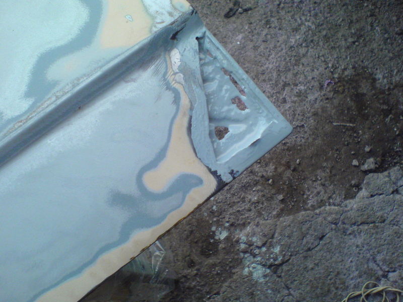

Описание: Правый чуть выгнуло.
Размер файла: 723.26 KB

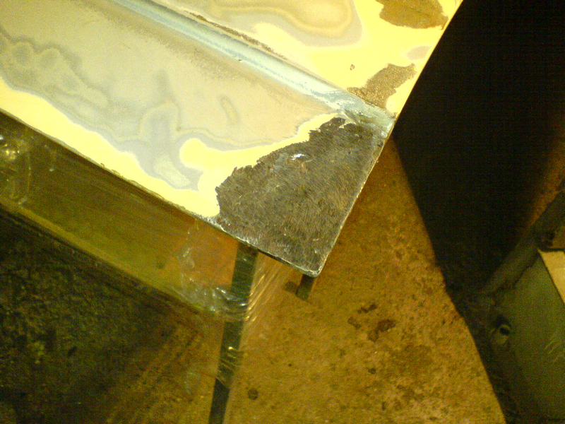

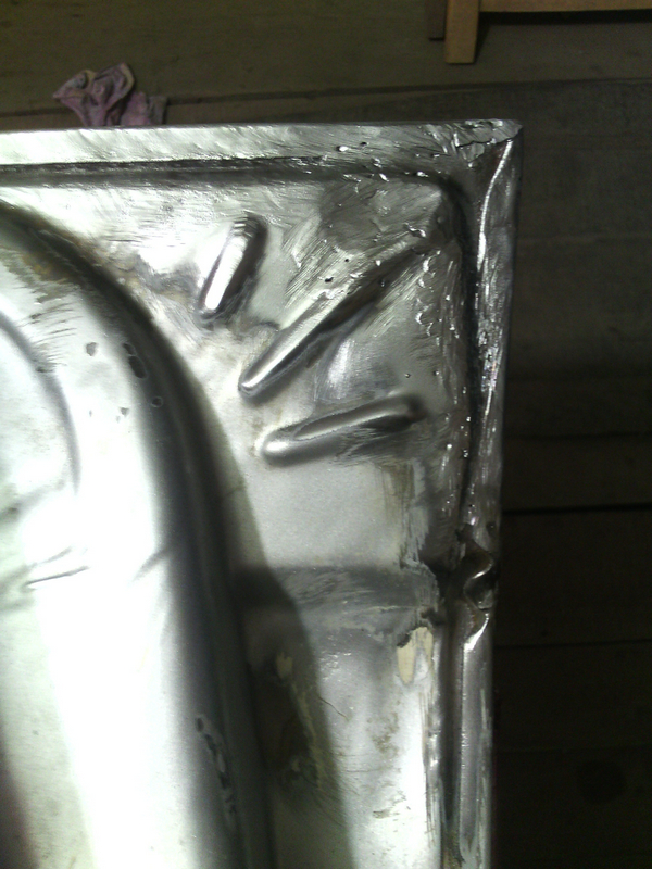

два дня вылетело, вчера только добрался до гаража. Заварил углы изнутри. К сожалению пролюбил где-то снимки, обратной стороны до сварки. В принципе http://www.autolada.ru/download.php?id=16068 можно понять насколько дыряво там было. Ну и художественная лепка из металла. По возможности попытка из дырок профили ребер повторить. Можно было и дальше варить, чистить, формировать ребра, но смысла не вижу. По крепкости там монолит. Мелкие огрехи шпаклей выведу. Сойдет. Smile Непонятно что с завальцовкой сделать. Металл крепкий, специально в паре мест пропилил. Но следы ржавчины под загибом есть. Как вычищать не ясно. Пока на ум приходит сколько получится изнутри эпоксидником пульнуть, снаружи эпоксидник и герметик (максимально перекрыть доступ воде). Вообще место хреновое, в углах и в завальцовке по любому вода будет собираться, а места слива выше расположены. Самое обидное хрен туда подлезешь. Sad

Не, оно конечно отполируется, но обидно, толькочто все ровно было. vst Бегом стоймя поставил, вроде даже поменьше пузырей стало. Разлил второй слой, сразу стоймя, штук пять пузырей на деталь, для гаража отлично. Пошел инструмент собирать, пулик мыть. Вернулся, чет не понравились мне шагра, не шагра даже, а то что зеркало кривое. Ну думаю положу растечется. положил. Переоделся, смотрю wwow МЛЯЯ!!! опять все в пузырях. И сверху под потолком все еще лак плавает. Это минут двадцать пр
чёта ты не так делал, конденсат сливал с компрессора? давление правельное?? когда я лак ложу-пузырей нет Pardon
Моаи
Всяка фигня. Smile Случайно прожег шланг компрессора. facepalm Балин, вероятность того что капля долетит , да еще так точно упадет на шланг крайне невелика, но все как всегда, причем еще и в середину шланга попало. Pardon pst Шланг армированный пластик. Вот думаю чего делать. Самое простое трубка и на хомуты. Но! Любое препятствие или уменьшение диаметра, это потеря литров/минут, которых и так в обрез. Т.е. по хорошему это шланг с внутренним диаметром не менее 9мм. И быстросъемы, не дишманские а с елкой под 9мм. То что даже мелочь влияет, есть пример. На пулике стоит простенький влагоуловитель. Толку от него не очень много, скорее использую как индикатор. Как появились капли, пора из ресивера воду сливать, шланг продувать. Не суть. В очередной раз вода. Слил, продул, как сушить фильтр хз. Unknown Из ниппеля капли не выдувает. Стал смотреть как бы вытрясти, а фильтр оказывается распрекрасно разбирается wwow Думал монолит одноразовый. Разобрал, вытер, выдул. Ну раз разобрал заодно и доработал. Smile Немного рассверлил отверстия. Дык вот. Даже такая мелочь дала 0.5-0.7 атмы плюсом. Т.е. Рабочее давление при нажатом курке примерно 2,5. Чтоб так было, выставлял около 5ти на выходе с ресивера. После рассверливания выставил чуть больше 4х. При тех же 2,5 атм рабочих. Падение уменьшилось. Вот и думаю, купить чтоль шланг потолще, или уж фиг с ним, от теплого сезона практически ни чего не осталось, так уж доработать. Unknown
Добавлено спустя 18 минут 53 секунды:
Конденсат само собой. Давление по другому не настроить. Экспериментально, и в случае уменьшения и в случае увеличения, ширина факела меньше становиться. Причем почему думаю что закипание, на вертикальных поверхностях этого безобразия нет. Если деталь стоя, то почти нет, стоит положить, прямо на глазах мелкие мелкие пузырьки. Причем это уже время прошло с момента покраски. И только что все ровно было. ХЗ короч Pardon Может у тебя вытяжка хорошая, а может у меня лак на каком-то очень летучем растворе. Unknown С викой кстати такая же фигня, только меньше. Да хрен с ним, Smile если че нить непредвиденное не случится, в выходные заполирую крыло. Неделя прошла уже, по идее лак должен встать.

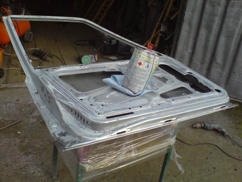

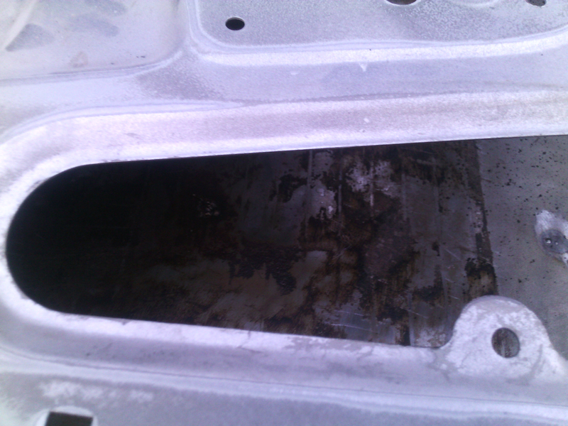

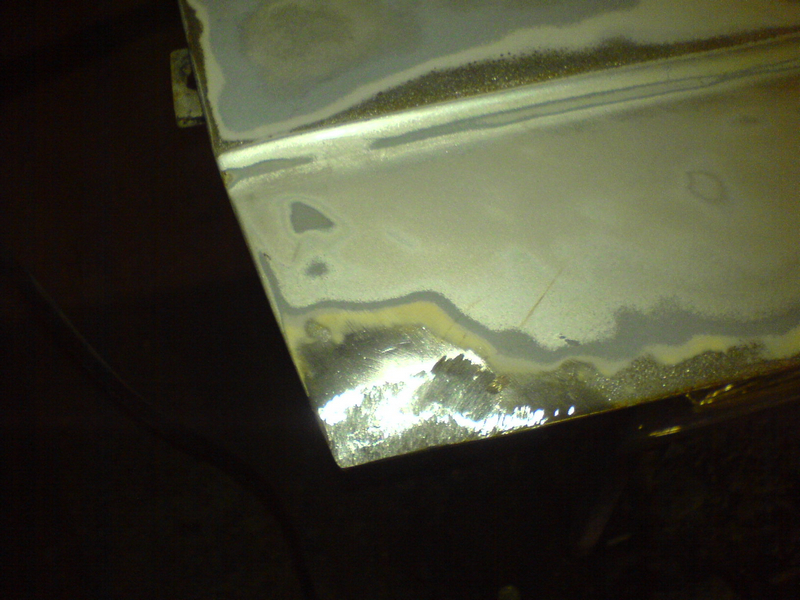

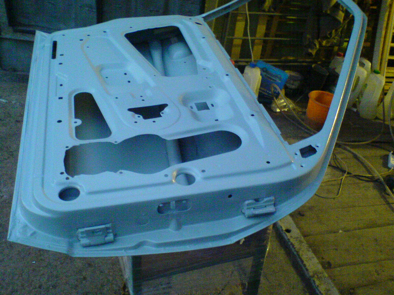

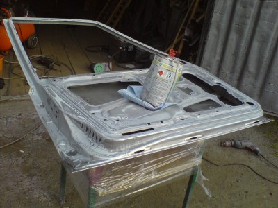

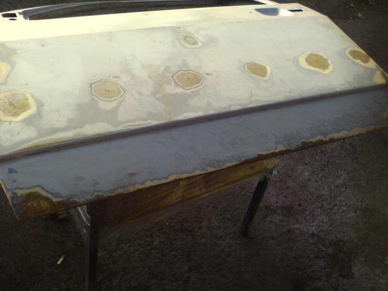

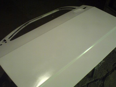

Ладно, погнали. В субботу готовил дверь. Обдирал старую краску, где не держится, матовал. По инструментам Наждачка 80, 120, 240 на машинке. 240 в рукопашную. Зеленый скотч брайт в рукопашную. Вроде зеленый как самый крупный. Без него вообще хана бы была, а так достаточно быстро по выгибонистым местам. По кругам. Частично использовал круги из строй мага. С одной стороны из строя выходят очень быстро, (отслаиваются от основы), с другой стороны, да и хрен с ними. Окончательно доводил фирменными. Подготовил наружку, полз внутрь. Не понравилась мне место под гудронным листом, там куда штырьки от наружной, пластиковой накладки втыкаются. Бугры какие-то над дырками. Расковырял бугор, а там под оттопырившимся местом ржавчина. Инфа для владельцев самар-2, Ахтунг, слабое место. Как-то обрабатывать надобно, или хоть греть и приляпывать плотно гудрон этот к плоскости двери. Не знаю насколько на фотках видно, к сожалению сами оттопырки не догадался запечатлеть. В общем отковырял, зачистил где подлезть смог. Понял что оставлять так нельзя, надо грунтовать. А там грязи внутри facepalm Самому не отмыть. Мля.. Надо на мойку везти. В прошлый раз уже пытался переднюю дверь в салон засунуть и ни как. А тут деваться некуда, последний теплый день. Поднатужился в два раза сильнее, крякнул в два раза громче, и блин запихнул. wwow Оказывается лезет! Грязи оттуда выдули facepalm И то что в нижнем шве было. Привез обратно, балин, пока вез опять ржавчина ROFL Ладно зачистил. Отмыл растворителем, обработал антисиликоном. Решил в этот раз грунт грамотно на весах развести. Эпоксидник 1:1. Лью и чувствую фигня какая-то. Отвердоса дофига. Unknown Взял два других стакана, налил 1:1 по объему, взвесил, 2:1. vst Причем на банке ни фига про это не написано. msh Довел до пропорции, то что уже замесил, получилось аж грамм 400 facepalm Ладно. Будем проливать нижний шов по самое не могу. drrr Что хочу сказать. Пистолет туда не лезет!! Laughing Сам весь ушлепался пистолет весь ушлепал надул на стену по самое не могу, методом раскачивания распределил по щели. Вроде пролилось везде. Короч обилие краски на всем, не способствует умственному процессу. pst Надо то было кисточкой распределить аккуратно, но как то не до думания было, типа "ТРЯСТИ НАДО!!" Fool Задул наружную часть салонной стороны. Смеркалось. Балин, и грунт в пистике сохнет, переворачивать надо. Закрутил болтов во все отверстия для пистонов, и во все другие. Типа ножки, перевернул вроде стоит. В темноте облил снаружи. Даж без особых косяков. Походу силу познал я. pst В воскресение все кончилось не так удачно Sad

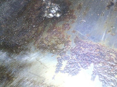

Описание: Место где крепится пластина гудрона
Размер файла: 575.26 KB
Просмотрено: 333 раз(а)
Описание: Там где ржавчина, была отжата креплением накладки, попадает вода, ржавеет.

Описание: ободрал, промыл растворителем
Размер файла: 649.87 KB
Просмотрено: 350 раз(а)
Описание: Атисиликон, две тряпочки, одной наносим второй вытираем насухо
Размер файла: 623.75 KB
Просмотрено: 307 раз(а)

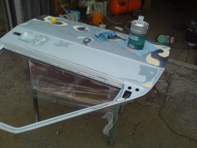

Описание: грунт внутренней стороны
Размер файла: 767.08 KB
Просмотрено: 334 раз(а)
Описание: Ночь, грунт наружной
Размер файла: 586.41 KB
Просмотрено: 330 раз(а)
