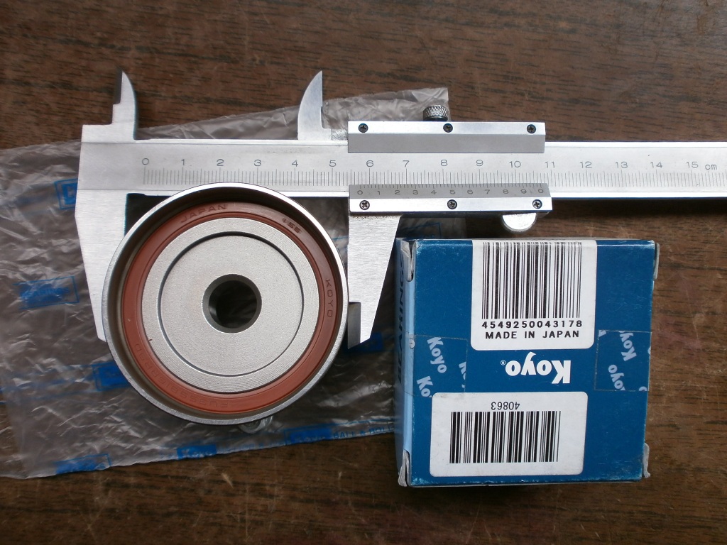

Ролик коyo тоже шелестит. И его под замену что блин за запчасти то ?
Эти подшипники слабоваты для той адовой натяжки ремня, которая имеет место быть в приороролике. В принципе, можно попробовать взводить ролик не до совпадения меток, а до "чуть пораньше". Но тут важно учесть и то, что при остывании прослабление ремня не должно становиться критическим, чтоб не дай б-г не перескочил.
Буйный
Опорник Койо это классный двухрядный полностью металлический ролик, не чета хилому поляцкому стоку в один ряд в пластике - виновнику половины сталинградов на приородвигах.

мертвая голова
Поставил пиленгу. На приороводе пиленгу хвалят.
Посмотрим на сколько я грешен. Помпу менять на приоре геморойно. Хотел кожух вырезать но передумал, будет грязь на ремень лететь.
Добавлено спустя 2 минуты 50 секунд:
Койо был почти без смазки. Я его вскрыл и промыл. Можно его смазкой наполнить и поставить.

Самое геморройное там - снимать генераторный шкив. Вот если его не снимать, то выкрутить "последний нижний болтик" со щитка - очень весело, да Smile.
Можно. Даже скорее "так и надо поступить".
