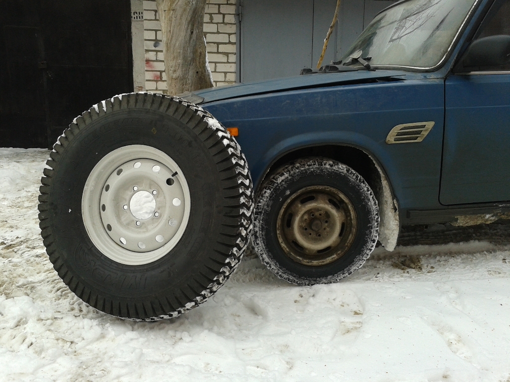

Ага , суть ясна Drinks or Beer Вот по резине вопрос . Диски вроде Уаз , а что за резина ? Сельхозшины что то такие не видел , и какая размерность ?
Tyrex Agro 9.00 R16 полноразмерные.
http://kama301.ru/shop.html?page=shop.product_details&flypage=flypage.tpl&product_id=25058&category_id=9

Во, блин, еле нашёл. Вот самая близкая фотка этой покрышки.

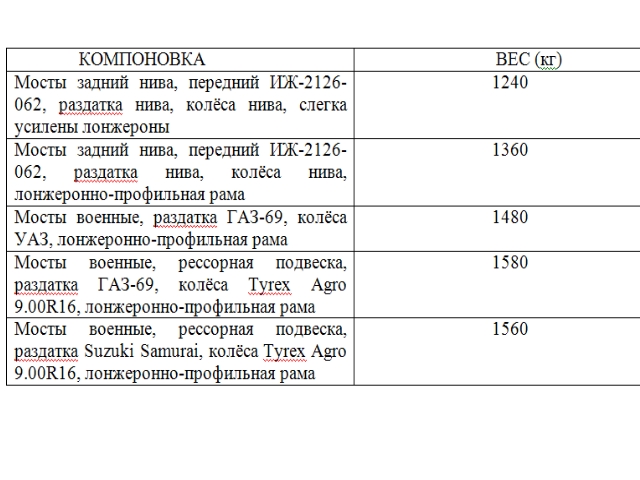

Тут зависит от многих факторов:
Во первых от того, как подготовить кузов. Можно просто обварить штатные лонжероны металлом, к примеру, 2 мм толщиной. Вес кузова при этом, естественно, почти не измениться (но и прочность тоже). Можно сделать лонжеронную раму, можно профильную, можно вообще кузов четвёрки на отдельную раму поставить.
Во вторых, от того, какая раздатка, какие колёса установлены. (У меня, к примеру, одно колесо с резиной Tyrex Agro в сборе весит 34 кг).
Поэтому, тут я тебе однозначно на этот вопрос не отвечу. Так, для ориентировки - чисто военный мост весит передний 150 кг задний 135 кг. Чисто жигулёвский задний 57 кг, передний (балка+рычаги+суппорта+ступицы) 40 с чем то. Высчитай разницу в весе мостов и прибавь к этому вес раздатки (если нивская - 25 кг), и накинь ещё килограмм 20 с учётом усиления кузова. Это будет вес самого простого способа установки четвёрки на вояках.
Вот например, я сейчас накидал тебе таблицу взвешивания моей четвёрки, т к я на ней возил чермет и регулярно проходил весы. Но, как видиш, тут влияет на вес всё, а не только мосты.

Я имел ввиду конкретную 2104 ;) Сравнить со стоковым УАЗом на военных мостах ;)
Вобщем то на то и выходит...
OFPmaniak
Vik писал(а):
Я имел ввиду конкретную 2104 Wink Сравнить со стоковым УАЗом на военных мостах Wink
Стоковый уаз на вояках и родных колёсах 1770 (тоже сам взвешивал), моя 1560 уже на больших колёсах. 210 кг это на бездорожье разница. А если на уаз поставить большие - сам думай).
Vik
А что эти колёса шибко тяжелее чем я192?
