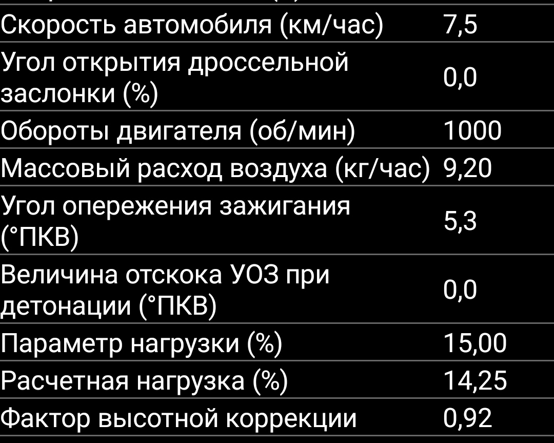

Через обд 2 проверял иногда в ошибках висит "высокий уровень сигнала ДД"
Датчик ДД вообще ничего не изменяет всегда " 0"
Размер файла: 225.7 KB
Просмотрено: 139 раз(а)
Это процент открытия дросселя у тебя здесь ноль,а мы говорим о другом датчике - датчике детонации (ДД).
Его смотрят при большой нагрузке на двигатель,грубо говоря - при тапке в пол.
Обороты 1000,а угол опережения зажигания низкий.
Это ты в движении что ли смотрел ?
Конечно в движении, скорость то 7,5 км/ч...
