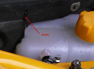

Ну как же без этого
...Шумку пришлось резать,чтобы угол бачка зашел...
Разрезал ,где показано, и в правой части вырезал кусок под угол бачка..

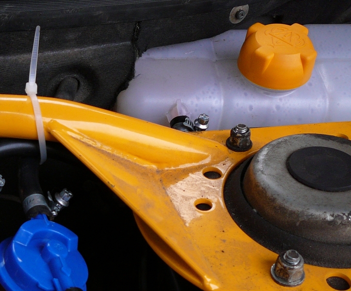

Вот, тоже приколхозил.
Шумку поверху срезал от ВУТ прямо до самореза около крышки бачка, а снизу по уровню дна бачка сделал надрез и подогнул ее внутрь, а чтоб в дальнейшем не мешала, сильно она фигурная в этом месте. Жабо при установке поднимал, иначе бачок цепляет за крепеж шумки.
Крышка бачка "типа Ауди", работает нормально, пружинки на клапанах не гниют, правда большую подрезал до давления срабатывания 1 атм, и еще обнаружилось, что шаг ее резьбы 3 мм, а на бачке 4 мм, хреново заворачивалась, пришлось срезать один виток резьбы на крышке, на оставшихся двух стало нормально. Автоприборовскую крышку пока не встретил в нашей местности.
