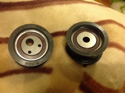

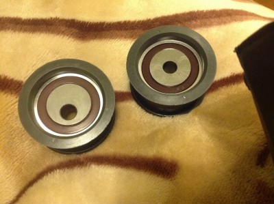

вот приобрел ролики на авторынке на пыльнике и металлической части натяжного ролика отсутствуют циферки и буковки, что подозрительно, а опорный вроде нормальный

4K6RMA, судя по твоим фоткам опорный, что с лева подозрительный....
натяжной настоящий, отличия в маркировка пыльников, сопля висящая на бортике ..видать это фирменная
цифры в центре.
Меня смущает что на всех ролика ВПЗ неразбериха с маркировкой, тут и шрифты у всех разные и жирность букв и размеры их.

Frostt писал(а):4K6RMA, судя по твоим фоткам опорный, что с лева подозрительный....
натяжной настоящий, отличия в маркировка пыльников, сопля висящая на бортике ..видать это фирменная цифры в центре.
да я обратил на него внимание, беру у проверенного на рынке, выбора не было старые лежат и ждут чистки и новой смазки.

vetalbon писал(а):что это с нмими?
на пыльнике и внутренней стороне отсутствуют цифра и буква, надписи по краям чуть покрупней чем на опорном, опорный по всем пунктам указывает на оригинал
