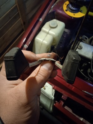

Мужики, как думаете, почему так жмыхнуло поплавки? Крышку не ронял, поплавки не трогал
Подъело...???
В бак бодяги залил, с добавлением бензола или толуола...
Давно забытые технологии... Ещё в ТЕ времена, когда деньги были деньгами, у НАС бенз, бывало, так бодяжили продуктами с местного коксохима, что жрало бензошланги от бака к карбу, и не только... Pardon

первый раз такие вижу, карбовой самары не было, это откуда такие. карб, бензобак?
Garik36
Конечно из карба.
Да всегда на Роснефти заправляюсь, проблем не было Pardon Только в этот раз бензин жёлтого цвета, как будто Василий Алибабаевич постарался Pardon Обычно бенз слегка голубоватого оттенка.
Добавлено спустя 3 минуты 51 секунду:
Короче, банальная замена шпильки воздухана вылилась в целую операцию. Пришлось снять крышку карбюратора, ибо шпилька задняя правая (если стоять лицом к мотору), и метчикодержатель упирался в растяжку стаканов. Итак, снял крышку, обнаружил бяку с поплавками. Поменял. Выставил уровень в ПК, собрал, завёл. Холостого хода нет. Выкрутил ЭМК, продул, промыл, поменял резинку. ХХ появился, но слишком маленький. Прогрел, отрегулировал ХХ, заодно и НУОЗ проверил. Долго бился над тем, что если дать газу, то потом идёт провал при переходе на режим ХХ. Видимо, слишком задушил "качеством". Выставил всё как надо, чуть выше 1000 по тахометру. Теперь можно и на зимовку Very Happy

Моаи
Чудес не бывает. Смотреть поплавки надобно в параллель по следам на прокладке. Раз они у тебя на раскоряку, либо сразу так поставил, либо когда снимал на какой-то конус одел. Опять же, если стенок не касается, и игла корректно работает, то пофиг
Garik36
Не ставил я так. Это пьяным надо быть, как минумум, чтоб такие поплавки в исправный карб поставить. Вообще, при ремонте машины стараюсь не бухать. Дороже выйдет в итоге. Так что мимо. То ли от бензина их жмыхнуло, то ли наоборот, от того, что машина месяц стояла, и бензин в карбюратор я не подкачивал.
Стенок касалось, и игла некорректно работала. Поменял на поплавок от запасного карбюратора (см. выше).

Zver_042
Garik36
Гарик, после того как ты показал поплавки, вспомнил как у меня на шахе поплавок протерся до дыры и утонул! При этом стало видно, что карб не очень герметичен pst
Garik36
х123ас писал(а):
С инжекцией не возникло бы такой проблемы, с которой ты провозился)))
Зато у нее проблема с падением оборотов на прогреве. Колбасит, троит, а ошибок нет.
Добавлено спустя 1 минуту 28 секунд:
Бензин выплескивался через "верх"? Ожидаемо supercool
Zver_042
Скорее "в бока"! hehe
