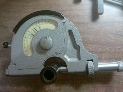

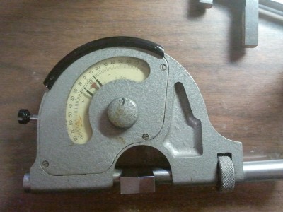

Беру 2 концевые меры длины на 10мм и на 9мм, очищаю, притираю. Зажимаю их в рычажной скобе, выставляю 0, фиксирую. Перепроверяю 0 несколько раз.

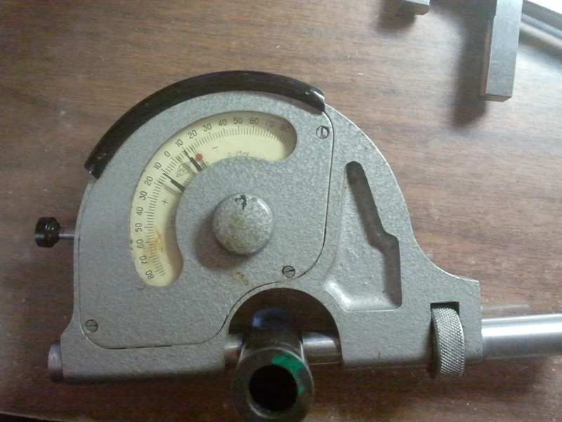

Вынимаю меры, вставляю палец 2-го класса (зеленая метка) и вижу, что в минус на 16мкм, т.е. диаметр 18.984мм. Повторные замеры приводят к аналогичным результатам. Получилось на 1 сотку больше нормы. Где ошибка?

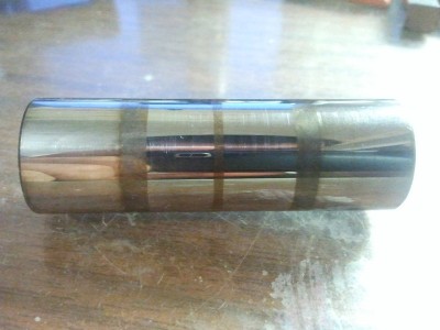

Описанные выше пальцы были в свое время куплены в мета-с.
