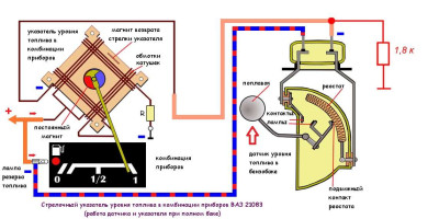

Сейчас прикинул ДУТ к носу... hehe если с подвижного контакта спиральки на массу сунуть резистор, на пустом баке доп. резистором привести стрелку к нулю, поможет или нет?
Беру среднее сопротивление по заявленному в мурзилке.
- для датчика ВП стрелка встанет точно на ноль с резистором 1,8 кОм.

Nobius писал(а):
если подвижный контакт спиральки сунуть резистор
Как и куда? Pardon
Nobius писал(а):
резистор 1,8 кОм.
Какие еще килоомы?
Не изобретай велосипед!
Ставь ДУТ,как он есть, и проверяй работу указателя.
Nobius
Как и куда?
Вот:
Какие еще килоомы?
Датчик ВП имеет сопротивление 250 Ом. Какое сопротивление нужно влепить в параллель что бы получилось 220?
Ответ: 1,8 кОм

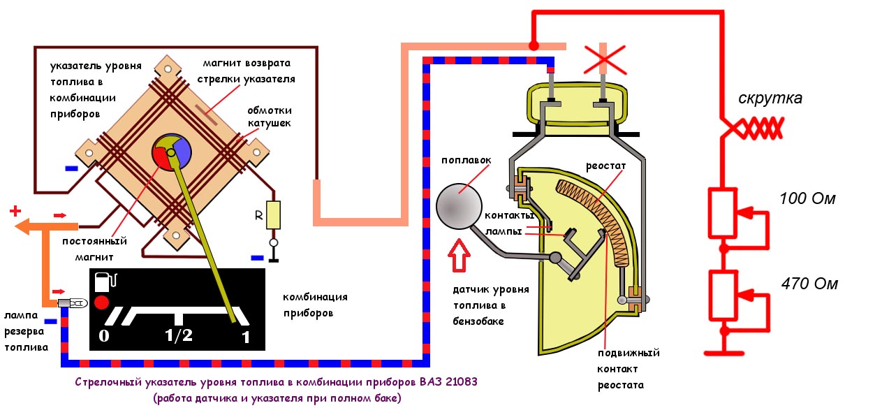

Nobius
Парни, не думал что вопрос вызовет непонимание и кривотолки. Pardon
Объясняю мееедленно:
Цепляем 2 резистора, при включенном зажигании (а лучше завести) выставляем ими стрелку на нужное место. Ждем какое то время т.к. стрелка ползет медленно. Разрываем скрутку, измеряем сопротивление, записываем ручкой в бумажжжку.
Восстанавливаем скрутку, стрелку двигаем в другое место, разрываем скрутку, измеряем, записываем и т.д...
Почему 2 резистора? Потому что на улице нет паяльника. Может хватило бы и одного. Я подумал, что в области маленьких сопротивлений 2 резистора не помешают. Оказалось - не прогадал. В области 5 Ом резистор 470 Ом я перемкнул (на схеме не нарисовано) и подстраивался одним на 100 Ом.
Сидел на водительском месте, стрелку видно оч. хорошо. Здесь же была скрутка и проводились все измерения. Подключался в лючке Б.Бака. Провода 0,35 квадрат, на этих пределах измерений погрешность от проводов не существенна. facepalm

Nobius писал(а):
Всеж проливать бак буклажками-канистрами то еще занятие...
Влил канистру в бак, + 1 ЛИТР, это пол-бака, меришь сопротивление, подключаешь фишку, включаешь зажигание, и понимаешь, кто косячит... Не...???
Или просто, моделируешь ситуацию используя вместо дуд переменный резистор... Будет понятно, врёт ли приборка...
Как мне кажется, ты слишком сложно заморочился... Без обид, есичё... Drinks or Beer
