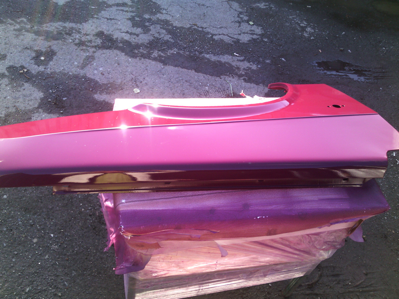

Угу, ещеб угадать сколько можно. Сильно толсто тоже плохо. В общем добрался вчера до гаража. В планах было полирнуть капот после лака, крыло заматовать и лаком облить. Капот рано трогать. Видимо холодно, лак еще жесткость не набрал, даже от тряпки царапульки. Решил пока отложить, опыта нет, потянет лак, потом опять обдирать. cy Вытащил из темноты, и шагренька и мусора полно. Дык еще на бликах все косяки подготовки видны стали. Причем поверхность вроде ровная, а на свет как будто ямы. Shocked Лак чтоль так линзу дает. Unknown Ладно, после полировки посмотрим чего получится. Заматовал крыло, мусор нормально убирается, что не может не радовать. Но блин, цапанул два угла и ребро. Хоть вообще там не матуй. Sad Подгрунтовал, вечером попробую вывести аккуратно, и подкрасить точками. Чет полностью лить, не малейшего желания уже. facepalm pst
Описание: уровень шагры
Размер файла: 993.86 KB
Просмотрено: 80 раз(а)
Описание: вроде ровно
Размер файла: 690.58 KB
Просмотрено: 79 раз(а)
Описание: прогибы, вмятины
Размер файла: 640.97 KB
Размер файла: 636.08 KB
Просмотрено: 76 раз(а)
Описание: пыль, под таким углом хорошо видно
Размер файла: 648.81 KB
Описание: заматовал, в принципе мусор убрался достаточно легко.
Размер файла: 676.61 KB
Inf1nity21093
антисиликоновую добавку в лак кидал?
Так-то още норм смотрицо Good

для гаража и первого раза нормальная покраска
Моаи
неа, по техничке лак, отвердитель, разбавитель. Единственно что, родного разбавителя небыло, доливал универсальный, хз может из-за этого долго твердость не набирает. Unknown pst А вот в грунт разок ливанул антисиликон по запарке, прошло без последствий, схватилось нормально.
и эта, влагоотделитель-то какой? Силикагелевая хрень?
Фильтр маленький перед пуликом. http://www.toool.ru/newfiles/images/originals/00000034671_8054.jpg Самое поганое, что заглушку для слива воды из рессивера я так и не нашел. Что делать, вообще хз Sad

Inf1nity21093
facepalm это говно.
Сделай нормыльный уже, из огнетухана. Ну или из любого баллона, там давляка-то особо нет. 2 штуцера ввариваются/вкручиваются, снизу подача, сверху выход на пулик. И всё. И осушит и воздух будет похолоднее.
Я надеюсь, что давляк ты регулируешь на выходе с ресака, а не на входе в пулик?
да хрен с ним, с грунтом, его всё равно тереть. Главна в лак не добавить, а то забавно будет hehe
Не все так просто. Даже этот маленький фильтр дает падение чуть меньше атм. А компрессор и так слабенький. Тут бы 2 атмы на открытом выдержал и то хорошо. А про фильтры смотрел тему, бюджетно не силикагель, а кошачий наполнитель. Но не буду все равно заморачиватся.
если вода пойдет то в маленьком ее сразу видно будет, он прозрачный.
