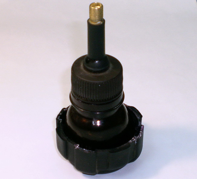

х123ас писал(а):
Как крышку проверить? Насосом накачать давление в СОД что ли. В принципе накачать всё равно нужно, проверить всё...
Либо качать, либо прицепить манометр и хорошо прогреть движок.
х123ас, ещё проще: верхняя часть от полтарашки Майкопского пивасика с крышкой плюс колёсный вентиль.
Упс.. Майкопчане изменили форму бутылки, но принцип тот же.
Размер файла: 68.75 KB
Просмотрено: 34 раз(а)
п1627кк
спасибо за идею, но дуну всё таки в СОД, заодно всю её опрессую.
п1627кк
х123ас, при покупке их так нужно проверять.
Прошу заметить - без механических повреждений.
смотри осторожнее, это тебе не Таз с копейками на запчасти, дунешь к херам и полезешь разбирать весь авто до винтика и менять всю порванную СОД.
с давкой не переборщи.
Я бы так не делал, лучше в бачок дунуть и проверить крышку.
