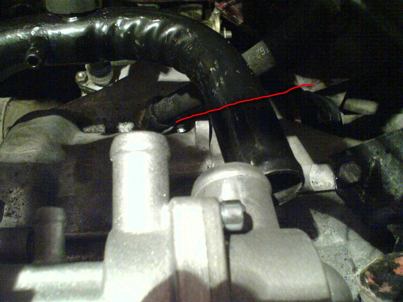

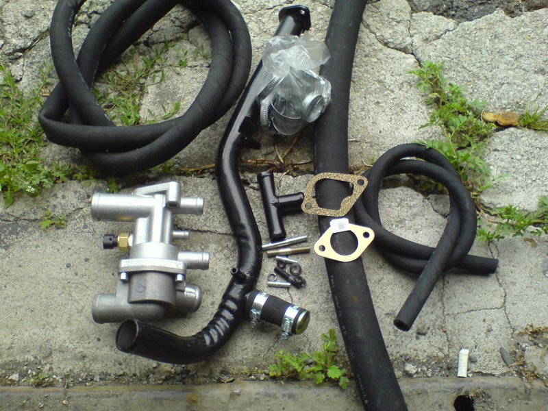

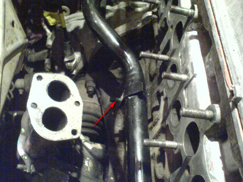

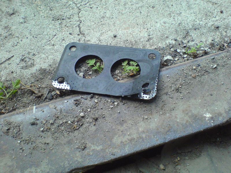

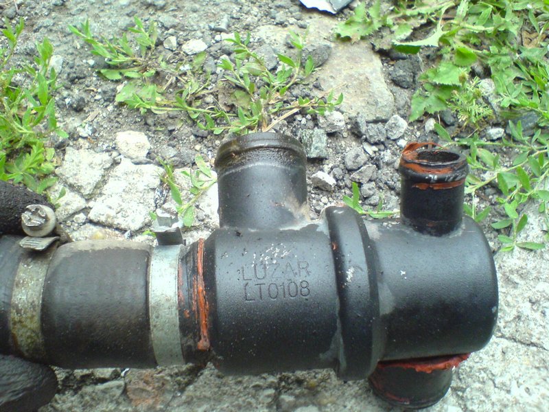

Сегодня, утром раненько, поехал колхозить 082 термос. Вроде все что надо запас. Хотел отделаться малой кровью. Ага, щазз. Посмотрел, покрутил, фиг куда подлезешь. Сбросил кастрюлю, тоже в профиль. сбросил карб, wwow такой фигни с прокладкой карба не видел ни разу. Прокладке около месяца. Слил жижку, откручивать от термоса, в радиаторе стоит. Ладно, сливать все, тем более и шланги собрался менять. Сбросил защиту, слил остатки из печки. Сбросил трамблер. Толку мало все равно фиг подлезешь. Хрен с ним, решил сбросить впускной. Балин, что и следовало ожидать. vst Разошлась прокладка. Система обмазки литолом сработала в обе стороны. И герметичность дала, и фиг ее снимешь. Чего делать? Раз прокладка пошла значит и выпускной снимать. И штаны блин мешают. Какая же там непродуманная правая задняя шпилька hh если с капота смотреть. С низу не достать, сверху не видно. И самое противное, вот запасная прокладка на штаны есть у мну. Ей хоть бы что. Ладно, хрен с ним. Примерил термос, как и предполагалось, верхняя шпилька короткая под 082. Пытаюсь выкрутить, хрен. Намертво закисла, еще и резьбу испортил. Ладно. Делаю что успею на сегодня. (Лирическое отступление. Ну вот как наши вершки хотят бороться с пивом? Часа через четыре камасутры, был готов шашкой порубить все нахрен. Ан нет, сходил, правда сейчас с нововведениями далеко идти стало,. И открылось второе дыхание и гармония пришла.) pst Прикрутил сакс. Ни фига не понял зачем там шпилька. Вернее понял, что она куда-то крепиться должна. Но вот куда? Набросил термос.Правильно Синдбад говорил, сакс десятый длиннее см на три. Вопрос решаем. Отпилить от сакса см 4. И норм шланг оденется. Погано что уже на прокладку на герметик посадил. Короч на завтра, своим ходом в магаз. Все прокладки по новой покупать. Хрен я завтра собрать успею, так до фига за раз, я еще не разбирал. мастерство(дурь) растет. pst
Описание: если руки золотые, неважно от куда растут

Описание: то что стояло, пластик, состояние как после пескоструйки

Описание: Нахрена эта шпилька?

Описание: Если так подрезать, то вроде норм шланг должен встать
На нее сакс подвешивается через переходную пластину на нижнюю шпильку крепления коллекторов.
Если пластины нет,значит ДО ТЕБЯ снимались коллекторы или ГБЦ,а пластину потом поставить забыли.
Моаи писал(а):
Какая же там непродуманная правая задняя шпилька если с капота смотреть. С низу не достать, сверху не видно.
Очень часто именно на ней нет гайки прямо на новой машине.
