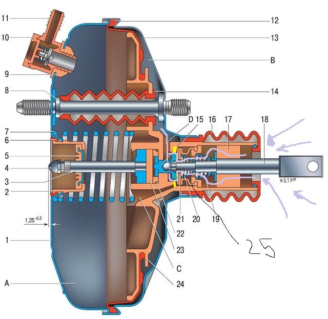

как минимум надо увеличить диаметр ВУТа.
Лучше сразу до 10 дюймов. И не играть в шайбочки.
Кир-кук

ага, сразу вспомнилось "на каждого человека давит атмосферный столб весом...." (с) 63
Как только мы нажали на педаль,
Камеры А (вакуумная) и В (атмосферная) разобщились (иначе будет аццкей подсос).
Камера В при этом сосёт из атмосферы - чтобы самой не создавать вакуума,
который по идее будет тянуть диафрагму обратно, мешая камере А.
Как только мы педаль отпускаем, камеры А и В соединяюцца,
а подсоса нет потому, что камера А перекрываецца клапаном 10.
И открываем мы его - только с нажатием на педаль supercool
вот вот вот
как раз подложив шайбу или сделав как ТМ.
Мы увеличиваем, грубо говоря, дырку, через которую воздух из атмосферы засасывается в камеру В.
Меньше сопротивления-больше усилие.
Именно звук воздуха поступающего в камеру В, просачивающийся через зазор между 15-21, мы и слышим, когда нажимаем педель тормоза...

Надо сравнить размеры шайбочек ТМ и стока.
Мне кажется, что и шайба с пояском там потоньше.
Секрет не только в пояске, поясок начинает рулить, когда мы уже не хреново на педаль давим.
Просто получается, что мы шайбой регулируем только скорость наполнения атмосферной камеры, которая нам как бы препятствует.
Усилие мы никак не регулируем. Там стоит обычный клапан(открыт-закрыт), а не редукционный.
Поэтому ставь шайбу и не парься.
А сток резинка и поршень, тоже имеют жесткость, её будет достаточно.

Я сегодня покурил полностью принцип работы ВУТа.
ruslim писал(а):
мы не увеличиваем диаметр проходного отверстия
Воздух, поступивший через фильтр 17, зазор между поршнем 15 и клапаном 21, канал D, создает давление на диафрагму 12.
чем больше зазор, тем больше туда воздуха поступает.
Так что подложив шайбу мы увеличиваем пропускную способность.
А шайба в 1 мм, ровно на 1 мм и увеличивает этот зазор между 15-21

Там тупо открыт-закрыт клапан 21 бывает. И если дырочка будет хоть с иголочку, то давление все равно наполнит камеру В.
Но мы все же достаточно резво нажимаем на тормоза... И пропускной способности стоковой щели не всегда хватает. Поэтому это препятствует быстрому наполнению камеры В. И камера В не только не может набрать атмосферное давление, что бы надавить на мембрану, но и ещё препятствует нам в виде некого разряжения из-за резко увеличивающегося объема и маленькой дырочке позволяющей давляк там сравнять.
Тока что катался и провел эксперимент.
Нажимаю плавно на педаль. Все как обычно.
Нажимаю достаточно резко на педаль. Сразу слышен звук в-ш-ш-ш-шшшшш. Звук как пылесос. Это как раз и есть звук того как через маленькую щель между 15-21 пытается прорваться большое количество воздуха.
Подложив шайбу мы увеличиваем щель 15-21 тем, самым мы можем быстро наполнить объем камеры В.
Здесь пока остановимся.
ruslim писал(а):
при начале движения педали тормоза, хрень 15 начинает упираться в шайбу 23
нет...
Она упирается не сразу. Там есть приличный зазор, а в случае подложенной шайбы зазор становиться больше.
Кстати, это и есть свободный ход педали тормоза, а именно зазор между поршнем 15 и резиновым буфером 23. Ну и соответственно свободный ход, есть ещё в сочленении ГТЦ-ВУТ, подвод колодок к диску и тд... Но в ВУТ свободный ход обеспечен именно этим зазором.
Так вот до того как поршень 15 упрется в буфер 23 произойдет следующее
-начнет сжиматься пружина 19 обратного хода штока 18 до того момента пока
-клапан 21, уплотненный упругим резиновым уплотнением 25, упрется в корпус 24 в месте помеченном желтым. При этом в момент упора в корпус 24 клапан 21 закроет канал С, который соединяет камеру А и В.
После этого.
-Шток 18 будет одновременно сжимать пружины 19 и 20, а так же проталкивать поршень 15.
Так как клапан 21 будет уже прижат в корпусу 24, то двигаться дальше он не сможет, а пружина 20 будет лишь сильнее его прижимать к корпусу 24. Поэтому между клапаном 21 и плоскостью поршня (помечено зеленым) начнет образовываться зазор.
Величина этого зазора будет напрямую зависит от остатка свободного ход между поршнем 15 и буфером 23.
То есть формула следующая
(мах зазор 15-21) = (зазор между 15-23) - (ход клапана 21 до момента упора в корпус 24) - (ну и небольшая деформация буфера 23)
Подложив шайбу максимальный зазор увеличиться на толщину шайбы, т.к. увеличит зазор 15-23.
С момента образования мельчайшего зазора между 15-21
-Атмосферный воздух проходя через
воздушный фильтр 17-зазор между (15-21)-канал D
начнет наполнять камеру B.
Камера В тем самым начнет давить на корпус 24 и мембрану 12. Из-за большего давления.
Дальше шток 15 все таки упрется в буфер 23.
И передавая уже усиленную силу с буфера 23 начнет толкать шток гтц 3.
Примерно вот так за исключение уже совсем мелких деталей...
Вот все выводы, которые я сделал по работе ВУТа...
Понимаю, что многое описал косожопо, уж технарь я, а не писатель.
Да и ещё я понял одно. Самое главное.
-Производительность ВУТ, т.е. во сколько раз он может усилить наше нажатие на педаль, зависит только от суммарной площади мембраны и корпуса 24. А так же от разряжения создаваемого мотором.
Прямая дорого в физику.
Давление = сила * площадь...
Подложив шайбочку мы не меняем производительность. Мы только открываем сильнее щель между 15-21, что способствует лишь скорейшему наполнению камеры В и сокращает время выхода ВУТа на максимальную производительность.
То есть ВУТ сток и ТМ будут усиливать абсолютно одинаково.
Но при быстром торможении ВУТ ТМ сможет быстрее наполниться и у него не будет противодействия в виде некого вакуума образовавшегося от резко увеличивающегося объема камеры В.
Вот и вся лишь разница и от быстроты работы нам и кажется что ВУТ мощнее, а он всего лишь быстрее, ну и лишен паразитной противосилы.
Описание: Вот картинка тут все схематично нарисовано...

Хочется добавить что в ВУТ складываются две силы: сила созданная давлением ноги на педаль тормоза, и сила созданная вакуумом. Действие этих сил складывается на детали 23. Изменяя рабочий ход между деталями 15 - 23(просто увеличивая зазор подкладыванием шайбочки или измнив характеристику деформации резинового буфера за счет шайбочки 15 сложной формы) мы разносим по времени действия эти силы, а именно отодвигаем по времени силу давления ноги на педаль тормоза.
В стоковой конструкции ВУТ зазор 15 - 23 подобран таким образом что сила вакуума дейтсвует одновременно с силой ноги, а в модифицированном ВУТ чуть раньше.
Andrew White
Valdemar
да не начинает он действовать раньше.
Рисунок просто не в масштабе выполнен.
Мое предположение о приходе только от деформации резинового буфера не верно
Надо что бы Кир-Кук померил толщину этих шайбочек, тогда все встанет на свои места.
Поршень 15 отодвигается от клапана 21, задолго до того как поршень 15 упрется в буфер 23...
Тем самым ВУТ уже начинает работать как только мы коснулись педали тормоза и начали выбирать зазор 15-23.
Просто если этого не, то ВУТ будет полностью закрыт. Камера А и В будут разобщены (клапан 21 закроет канал С). А зазора между 15-21 не будет.
